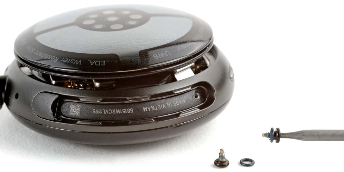

A diferencia de otros relojes inteligentes que suelen dificultar las intervenciones técnicas, el Pixel Watch 4 requiere únicamente tres tipos de destornilladores (1IP, 2IP y 5IP), además de herramientas básicas como un spudger y pinzas para acceder a sus componentes internos.
El proceso comienza retirando las correas para revelar los tornillos que aseguran la carcasa trasera. Un pequeño anillo de goma (O-ring) proporciona la resistencia al agua, mientras que un ingenioso mecanismo de bisagra ayuda a sellar la tapa trasera al apretar los tornillos, garantizando la protección del interior sin necesidad de adhesivos complicados.

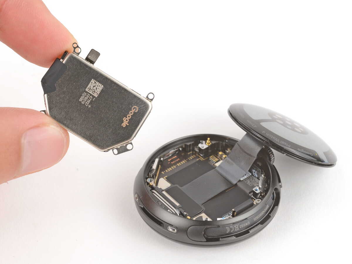

El desmontaje permite levantar el vidrio que cubre el sensor trasero, aún conectado mediante un conector ZIF, aunque no es obligatorio desconectarlo para retirar los cuatro tornillos que fijan el motor de vibración y la batería. Este último ahora se encuentra alojado en una caja metálica, un cambio respecto a generaciones anteriores donde estaba en una funda plástica, aumentando así la protección y durabilidad.

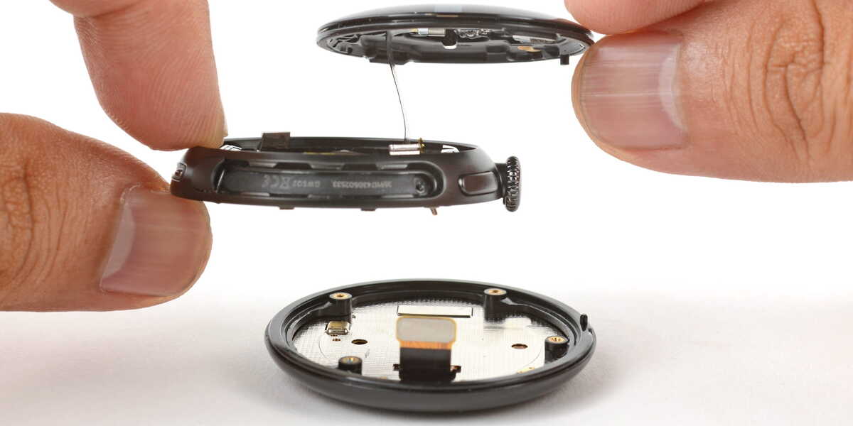

Para extraer la pantalla, se deben remover dos tornillos que sujetan el soporte del cable y otros cuatro que fijan el display, el cual está sellado con otro O-ring siguiendo un sistema similar al de los relojes mecánicos tradicionales. Esto elimina la necesidad de adhesivos, simplificando enormemente su sustitución.
Internos rediseñados y manuales oficiales para facilitar el servicio​
El análisis de iFixit también reveló que la placa lógica del Pixel Watch 4 se puede retirar fácilmente gracias a un diseño completamente renovado que prioriza la accesibilidad. Todos los componentes están asegurados con tornillos en lugar de adhesivos, lo que representa un avance importante en la filosofía de diseño de dispositivos electrónicos.
