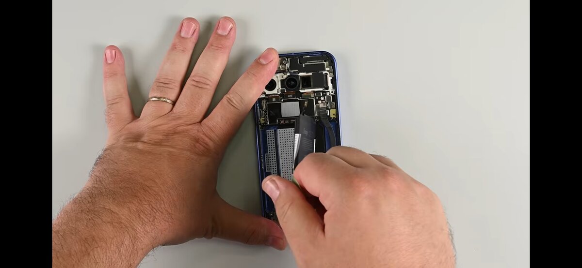

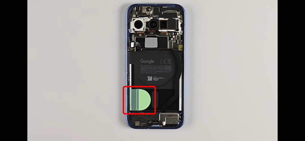

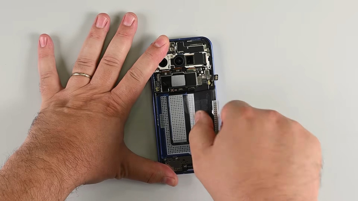

El cambio más notable está en la inclusión de una pestaña verde que forma parte de un nuevo diseño llamado “pull jacket” o “chaqueta de tirón”. En modelos anteriores, Google utilizaba una pestaña deslizante con forma de sierra que permitía cortar el adhesivo bajo la batería. Sin embargo, esta solución resultaba poco fiable y complicada para muchos usuarios.
Con el nuevo sistema, retirar la batería se limita a un tirón firme de esta pestaña, que aunque “no es un movimiento fácil” debido a que la batería está firmemente pegada, sí es “mejor que en dispositivos Pixel previos”, según iFixit. Esta mejora refleja una tendencia creciente en la industria para facilitar la reparación y prolongar la vida útil de los dispositivos.

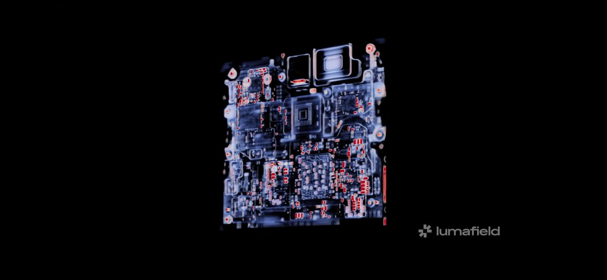

Además del sistema de batería, el desmontaje permitió observar el procesador Tensor G5 que equipa el Pixel 10, así como el anillo Pixelsnap, un componente característico de la serie. En cuanto a la puntuación general de reparabilidad, iFixit otorgó un 6 de 10 provisional, situándolo en una posición intermedia dentro de los smartphones de gama alta.
