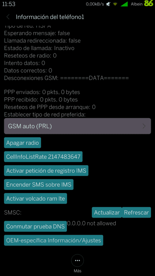

Al parecer funciona en todos los Android, y consiste en marcar este código: *#*#4636#*#*
Luego en la "Información sobre el teléfono" bajamos hasta "Establecer tipo de red preferido". En este punto seleccionamos "GSM auto (PRL)". Yo llevo hoy con él .. y he notado una mejora en el consumo.
Se supone que siempre que llames o te llamen utilizará GSM.
No es lo mismo que cambiar la opcion de "tipo de red" .Ya que los datos seguirán en 3g o 4g, segun lo tengas configurado.
Parece ser que se nota mucho en zonas donde no hay 3g o la señal es débil, ya que se ahorra ésta búsqueda. La mejora de consumo de batería es notoria en éstas zonas.
Os animo a probar y a comentar.
Un saludo

No funciona en todos los dispositivos... Comprobado. En un THL T7, si, pero ya viene activado por defecto GSM auto... En un LG G4, abre la aplicacion, pero en "informacion sobre el telefono" sale un mensaje diciendo que la aplicacion no funciona en el dispositivo... En un huawei P7, ni siquiera está...

Jeje, vaya.. Está claro que lo de todos es un poco arriesgado, pero en nuestro terminal si se puede modificar, viene por defecto LTE/GSM auto (PRL), y lo he cambiado a sólo GSM auto (PRL) .. Ya te digo que alomejor es impresión mía , pero noto que la batería aguanta más....

@Albein, comprobado el el Meizu Pro 5 y OnePlus X... Se deja modificar... En el caso del OnePlus X, estan todas las variantes posibles; selecionada "GSM auto (PRL)...
El Meizu viene, por defecto con "WCDMA preferred"... Aunque deja seleccionarlo, no guarda los cambios. Si entro de nuevo, sigue estando "WCDMA preferred"
Pues ahora a esperar a ver si os mejora algo la batería,,, lo bueno es que el caso de que no,o notéis algo raro, es facil deshacer el cambio.
