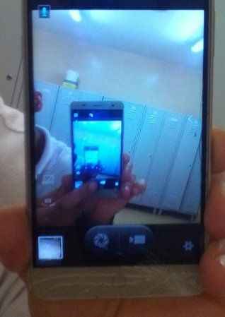

Recibí el teléfono el miércoles día 15 de julio y el domingo día 19 se me cae del bolsillo al agacharme y la pantalla se rompe en mil pedazos...
Es la primera vez que se me rompe una pantalla, la mala suerte ha querido que sea en un teléfono con cuatro días... en fín solo decir que ya la he pedido y la cambiaré cuando me llegue.
Agradeceré cualquier aporte sobre la instalación de la misma.

compré la pantalla en aliexpress, cuando me llegó abri el telefono, retire con calor y mucho cuidado la pantalla rota, retiré absolutamente todos los restos de adhesivo y coloqué adhesivo nuevo y puse la pantalla nueva. Todo fué estupendamente. El telefono esta como nuevo, solo tiene un pequeño roce del golpe en el marco.
Cuando se me cayó no tenía el protector de cristal aunque por el tipo de golpe (sobre una esquina del marco) yo creo que se hubiese roto igual. la pantalla cuesta 57,87 eur. ahora mismo en este enlace:
