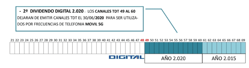

Este seguno dividendo digital dejará libres los canales desde el canal 48 hacia arriba para la tecnología 5G
En mi zona afectara lo de las nuevas frecuencias de los canales de la TDT? 1581620283292-png.379498
Por lo tanto, todos los canales que emitieran desde el canal 49 hacia arriba cambian su canal de emisión del 48 para abajo. Por lo tanto, si el canal pirineusTV emitía por el canal 55 ha debido de bajar su canal. Creo que llamaste a esa cadena, preguntales en que canal están transmitiendo ahora
