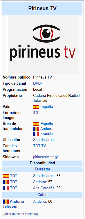

- 3º He tardado unos tres segundos en encontrarlo en google el canal de emisión ¿como? poniendo en el buscador de google "Pirineus TV en que canal emite": este es el resultado de Wikipedia:
Y para que no tengas pegas aqui: CANALES TDT LA SEU D'URGELL - tv frecuencias televisinals catalunya tienes todas las emisoras con sus canales
