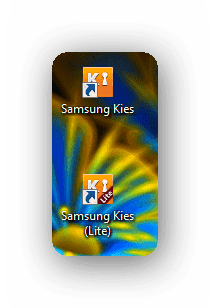

@mctina yo los tenia por una sobrina pero ya no los tengo sólo están instalados.
