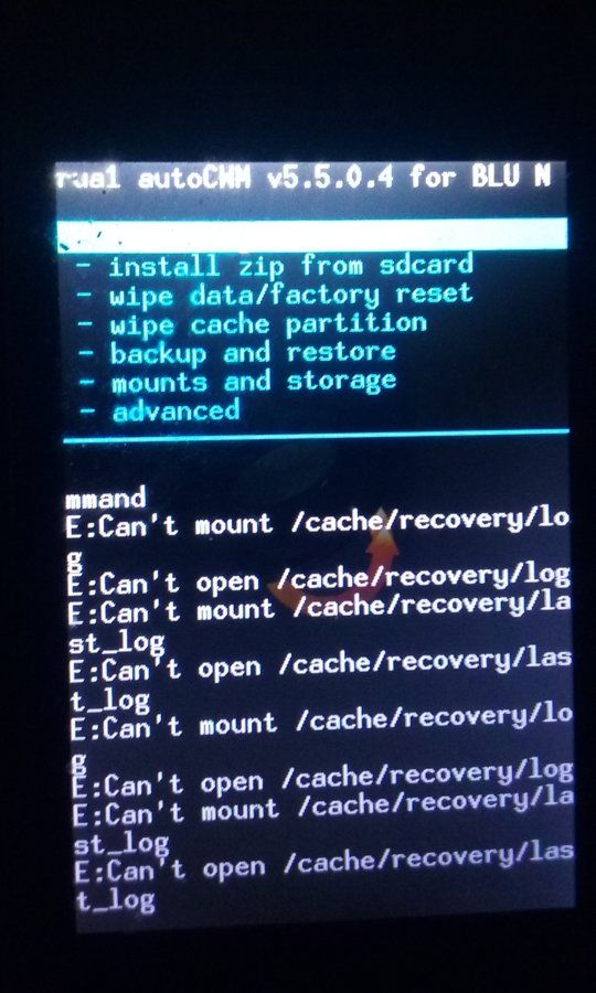

Y aunque no lo creas yo tenía un Blu Neo 3.5 guardado sin encenderlo y solo lo cargaba y ahora que lo quiero encender quedó en bootloop en el logo entonces hice un wipe de caché y ahora me da tú error de encriptación y yo tampoco lo había encriptado pero no le di factory reset desde el mensaje que envía porque tengo el recovery CWM y voy a probar hacerlo desde ahí, lo que sí había encriptado era la información de google drive pero al encender no tenía conexión a internet ni sim card ni micro sd pero antes de hacer el factory reset aquí dejó el fallo que me aparece en el cwm por sí alguien reconoce que puede ser.
Hola, viendo tu captura creo que esos mismo errores de comando y de caché salen en mi teléfono, aun no le he hecho el flasheo (pronto lo haré), pero al no saber nada de lo que allí me indica me preocupo más de la cuenta.
@JDesing tienes alguna idea de que pueda dar este error en el recovery :flushed:
Eso claramente a mí me indica que no se encuentran las particiones del teléfono, lo cual tiene sentido que no tengas conexión a internet, ni nada... O el Recovery está mal y no es capaz de encontrar esas particiones o tu sistema de paticiones está mal y por eso no es capaz de arrancar. Más bien me decanto por lo segundo.
Si el Recovery que usas está bien, entonces tendrás que instalar Rom Stock para reparticionar. Pero si no estás seguro de que el Recovery esté bien, prueba a instalar otro.

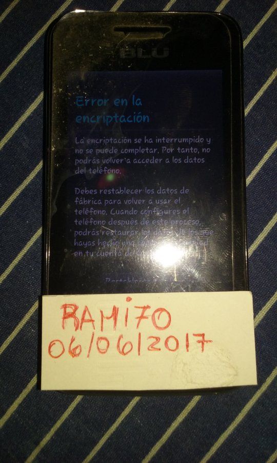

Lo llevé a un servicio técnico y me dijeron que era un error en la placa, que ya no se podía hacer nada.
Lo que si quiero es compartirles las imágenes de lo que muestra mi teléfono porque en teoría no parece muerto del todo. De un momento a otro se las traigo. Quizá ayude a cifrar que es el error.

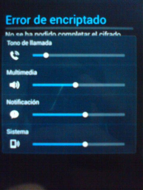

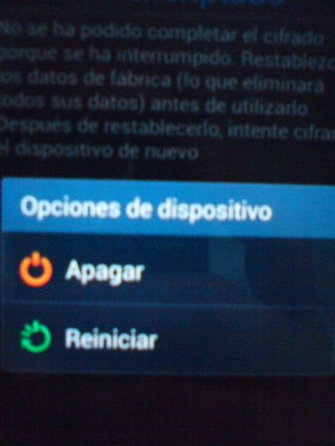

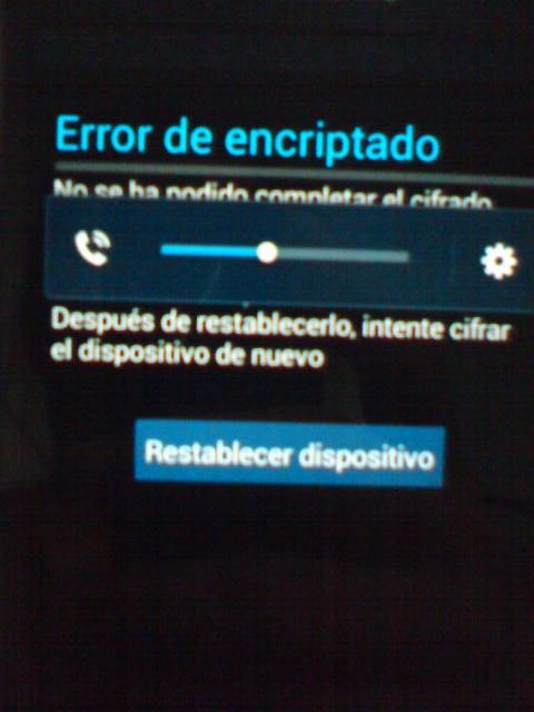

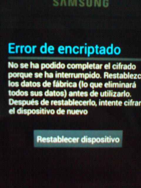

Perdonen la tardanza en compartir estas imagenes (y también perdonen la calidad).
Esto es lo que mi teléfono muestra al encenderlo con el error de encriptado.
Al pulsar reestablecer equipo no ocurre absolutamente nada salvo el sonido de pulsar el botón.
Pueden ver que tiene funciones de subir el volumen de llamadas
o bien si se le da a la "tuerca" tiene funciones de subir el volumen de notificaciones.
También reproduce un sonido (predeterminado de fabrica como de burbuja) al pulsar cada botón.
Incluso tiene la función de apagado o reiniciado del equipo.
Y la pantalla gira si lo queremos ver horizontal o vertical.
Todo esto me tiene de cabeza, porque no logro recuperar el equpio, no logro flashearlo aun cuando el telefono parecer tener mas vida de lo que uno piensa con ese error.
