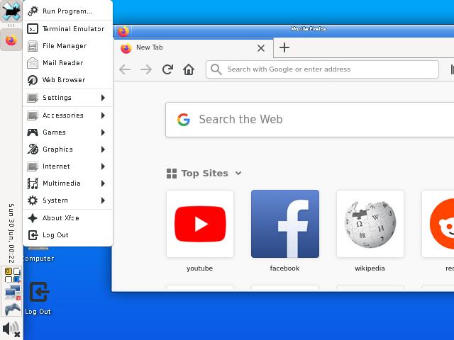

Los entornos de escritorio pueden ser accedidos seleccionando la opción LAUNCH correspondiente desde el menú de herramientas dentro de EmulationStation.
Problemas conocidos
En las pruebas realizadas, LXDE resultó ser el más rápido al iniciar y tuvo el menor uso de RAM, aunque también presentó más errores durante su uso. XFCE tarda un poco más que LXDE en arrancar y utiliza un poco más de RAM, pero es el más estable. LXQT es el más lento en arrancar y el más abarrotado en la baja resolución del R36S. La elección depende del usuario.

- Antes de iniciar cualquier entorno de escritorio, permita que el dispositivo termine de cargar los archivos (1-2 minutos después de encenderlo). Si se inicia antes, podría aparecer una pantalla negra seguida de un mensaje de error.
- Esta demora también afecta la apertura de juegos y emuladores; espere 1-2 minutos antes de abrir cualquier cosa en el dispositivo.
- Al usar la SD2 para juegos, a veces la tarjeta se desmonta o ocurre algo similar, impidiendo que los juegos se carguen. Esto puede deberse a interferencias de los programas recién instalados (Xorg, XFCE...). Tenga esto en cuenta antes de instalar en su tarjeta SD principal.
- El proceso no es perfecto; se esperan errores, bloqueos y fallos. Se recomienda instalar en una tarjeta SD secundaria del sistema operativo.
- Hacer clic en el icono de QJoyPad en la bandeja del sistema deshabilitará el control del ratón mediante joystick. Si va a reconfigurar los controles, conecte un teclado y/o ratón USB externo.
