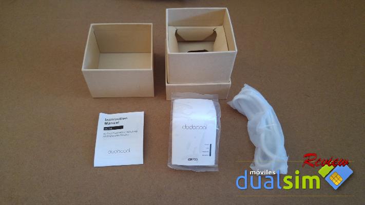

Suministrado por Amazon, el paquete llegó justo a tiempo y, como es costumbre, bien embalado y protegido.

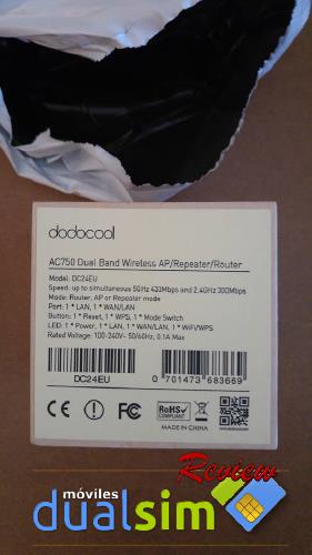

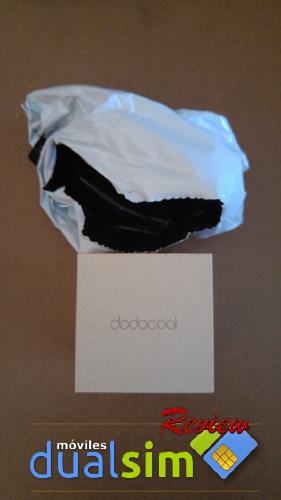

Al abrir el embalaje, me encontré con la caja del dispositivo y esto es lo que contenia:
Como podemos ver, la caja es muy simple: la marca en la parte superior y las caracteristicas, en la inferior.
Continuamos con la simpleza... Un cable de red y una sinstrucciones en ingles son los "accesorios" que acompañan al aparato.

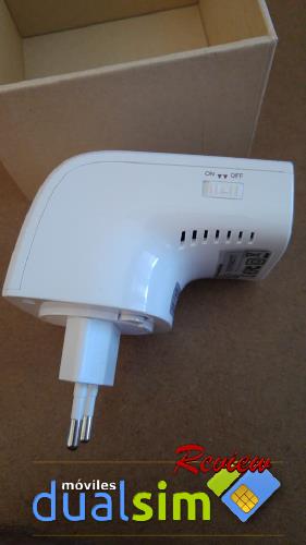

El Dodocool AC750 me recuerda mucho a los transformadoes multitension de hace unos años, pero en bonito.

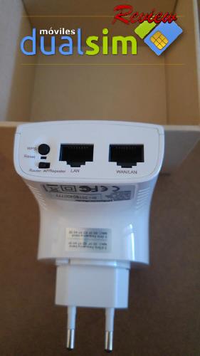

En uno de los laterales, tenemos en boton de encendido/apagado... En la parte inferior, las tomas de red; un boton para el WPS, un micro boton de reset y un interruptor para la funcion de solo router o punto de acceso y repetidor. Dependiendo como lo vayas a usar, el cable de red deberá de ir, o bien en la primera toma (LAN), o en la segunda (WAN/LAN), pero eso lo veremos mas adelante.

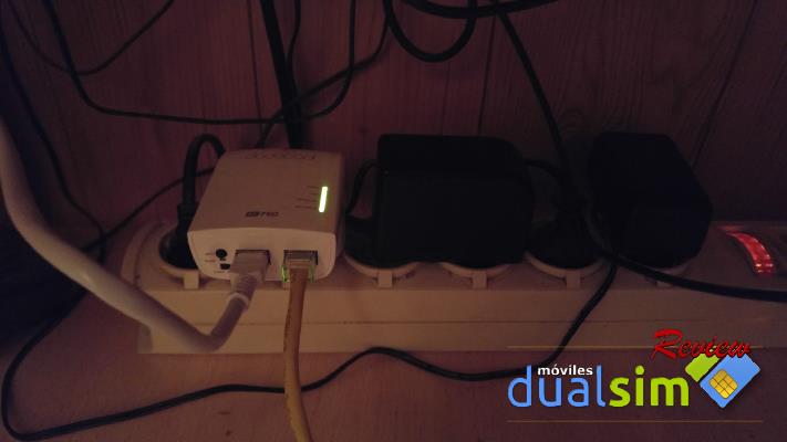

Como ya he comentado antes, este "extensor" puede configurarse de varios modos: como router, como punto de acceso y como repetidor. Yo lo tengo como router, intercalado entre el router (que no tiene wifi) y el pc.
COMO ROUTER
Todo lo que explico a continuacion, está sacado de las instrucciones que, aunque vengan en ingles, son bastante intuitivas... No me extenderá demasiado por eso mismo, porque ya lo explica en las propias instrucciones.
Aqui vemos como debe de estar conectado. El cable amarillo es que el que viene de mi router y se debe de conectar en la entrada WAN/LAN. El blanco es el que va al pc y se conecta en la otra toma (LAN). El cable LAN es opcional. Si tu PC o prtatil ya tiene acceso wifi y el router está un poco lejos, no te hace falta (solo utilizar el wifi del Dodocool A750).

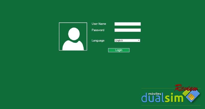

Al venir con la red abierta, se debe configurar. Para ello, nos vamos al pc u portatil, abrimos el mavegador y, en la barra de direcciones, escribimos esto: http://ap.setup o http://192.168.10.1, que es la direccion del menú del Dodocool. Si todo está bien coectado, te debe de salir esto:
El Usuario y la contraseña, por defecto, es admin/admin pero podeis cambiarsela una vez entreis dentro del menú.

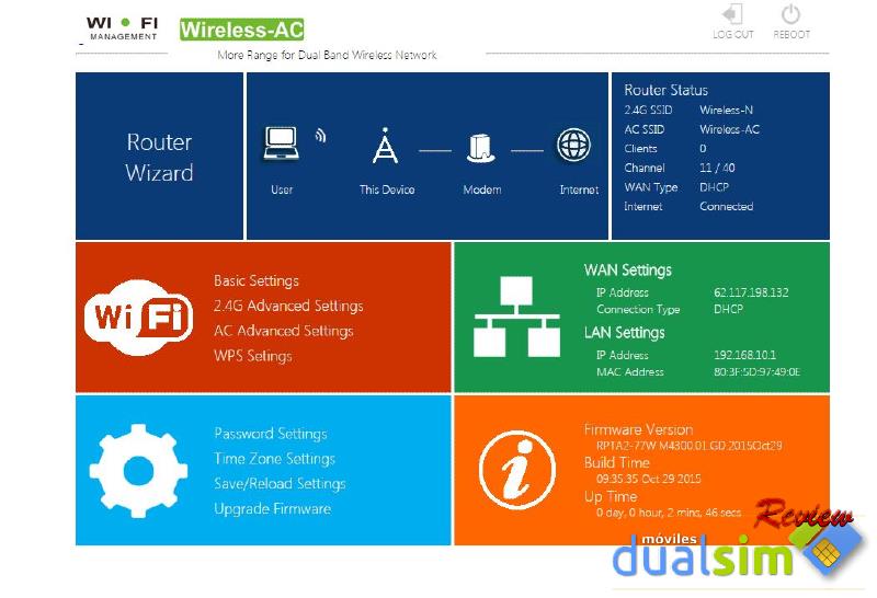

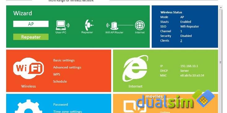

La siguiente pantalla ya es el menú:

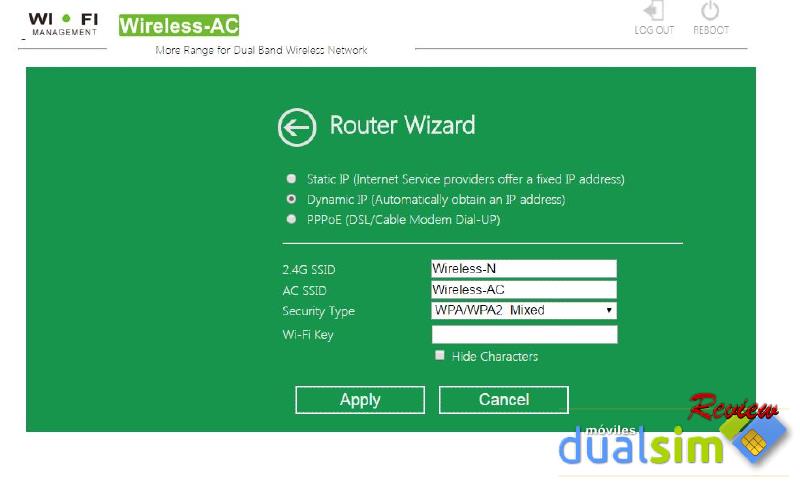

Debemos pinchar en el cuadro que pone Router Wizard para configurar la red wifi. una vez haz pinchado, saldrá esto:
Aqui, tan solo, debeis seleccionar, en Security Type, como está en la captura (WPA/WPA2 Mixed) y añadir una contraseña. Aplicais y listo, configurado.
NOTA: Si teneis una direccion IP dinámica, lo dejais como está en la captura.

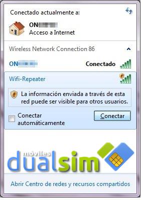

Buscamos redes WiFi desde nuestro equipo informático o desde nuestro smartphone con acceso a Internet y nos conectamos a la red abierta creada por el repetidor "wifi-repeater"
Estas opciones en verde desde un movil no es necesario hacerlas y podemos pasar directamente a configuraciÓn a traves del navegador.

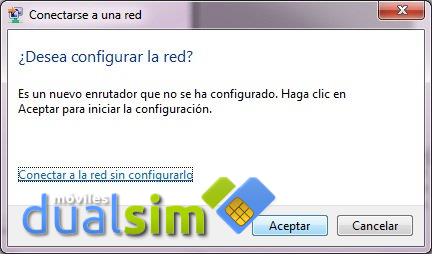

Ante la pregunta, ¿Desea configurar la red? aceptamos para continuar

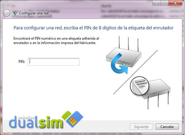

Si nuestro router emisor dispone un codigo WPS, el cual suele aparecer en la parte inferior del Router, o en su configuracion, es suficiente con introducirlo en la casilla donde nos pregunta el PIN

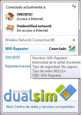

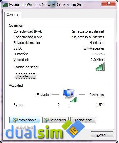

En este momento, verificamos que efectivamente aparecemos como conectados a wifi-repeater, aunque observamos que estaremos sin acceso a Internet.

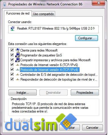

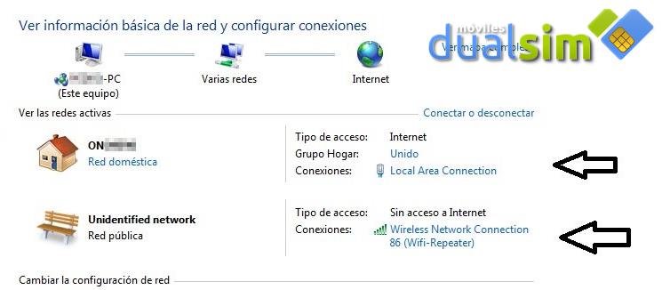

En el "Panel de Control", entramos en "Redes e Internet", y a continuación en "Centro de redes y recursos compartidos"
En la imagen anterior, en el apartado "Conectar o desconectar", según la conexión que tengamos, cable o Wi-Fi, la señalamos para cambiar la IP inicial de acceso, y a continuación hacemos clic en Propiedades

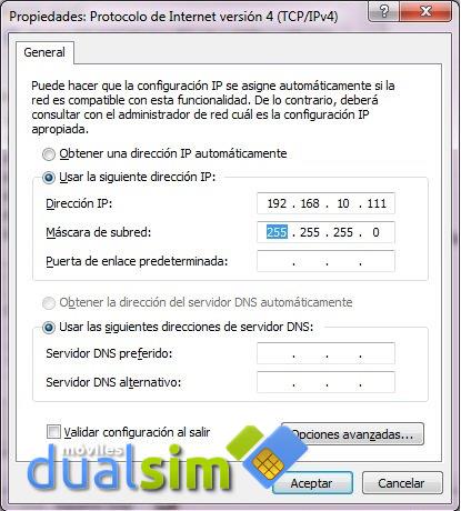

Hacemos clic en "IPv4" para marcar esa linea y pulsamos el botón de "Propiedades"

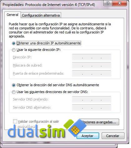

Tened en cuenta que, habitualmente, la configuración por defecto es "Obtener una IP automáticamente"
Ponemos la IP en el rango 192.168.10.xx, como por ejemplo en la imagen, 192.168.10.111, y la máscara de subred en 255.255.255.0
Tras ello, aceptamos y cerramos todas las ventanas de configuración. Nuestro equipo ya está configurado para acceder al repetidor.

Abrimos nuestro navegador web, e introducimos la dirección http:// 192.168.10.1 o http://ap.setup
Introducimos admin tanto en el campo Usuario como el de la Contraseña y hacemos clic en el botón "Submit" (ya explicado anteriormente).
Desde Botón AP podemos configurar el repetidor Wi-Fi para que entre la señal por cable y salga por Wi-Fi

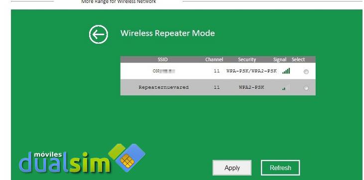

Hacemos clic en Botón Repeater para que el repetidor Wi-Fi busque redes a su alcance y cree una nueva red Wi-Fi en el lugar donde se encuentra instalado.
NOTA: el menú puede variar con el modelo o firmware)

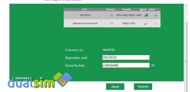

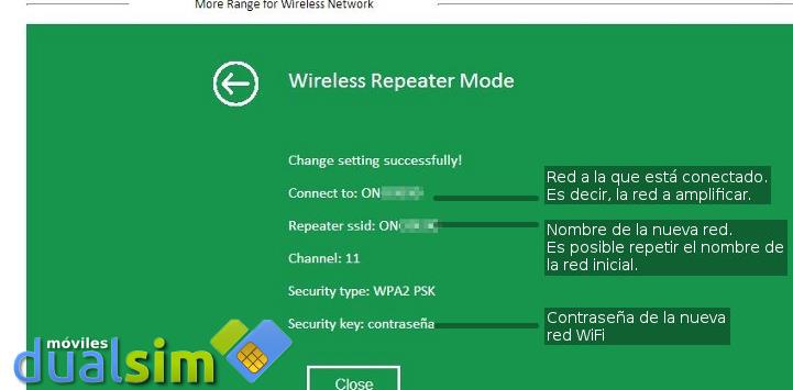

Seleccionamos la red Wi-Fi emisora que deseamos amplificar
En el apartado Security Key insertamos la contraseña de la red Wi-Fi que emite señal y pulsamos el botón "Apply"
Tras unos segundos nos aparecerá una ventana de confirmación indicando que se va a crear una nueva red Wi-Fi con el nombre SSID indicado y la misma contraseña que el dispositivo Wi-Fi emisor.
En la configuración por defecto, la nueva red creada tendrá el mismo nombre que la red que emite la señal inalámbrica, por lo que solo seria visible una red WiFi.

Si lo deseas, puedes volver a modificar la configuración del PC que has utilizado para la configuración del Repetidor, y volver a indicar que obtenga una dirección IP automáticamente de su router.
