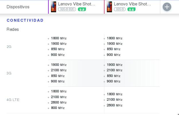

            entrando en kimovil he visto que hay una version del Lenovo vibe shot z90-7 que cuenta con red 800 y otra que no....
            os paso mi captura:
            lenovo.
            eso puede explicar muchas cosas.
            el como diferenciarlo... ni idea

              los dos tienen , en teoría , 4g uno es la versión internacional con b20 y la otra , la china , carece de los famosos 800mhz .

                que es el el B20 Fermon??
              • Fermon
                Fermon Simdualero de Oro
                  28 Dic 2014
                  Calificaciones:
                  +91
                  la banda 800 que se está implantando para el 4G en España . No es indispensable rn zonas muy pobladas pero sí aconsejable y en algunos casos indispensables en zonas rurales .
