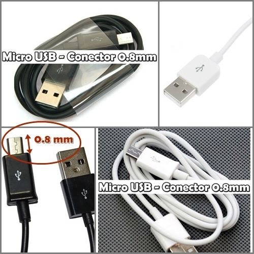

Y un cable con la clavija más larga?? A que te refieres?? No sabia que los hay de diferentes tamaños.
Gracias por tu respuesta
Enviado desde mi GT-I9505 mediante Tapatalk
No diferentes tamañaos en sí. A veces el conector de un aparato (hembra) es más profundo y necesita un cable con clavija más larga (macho).
Te pongo ejemplo de clavija larga USB que en HDMI es igual.
No sabia que existían cables con esos tamaños "extras".
Voy a pedir 1 y a ver si tengo suerte.
