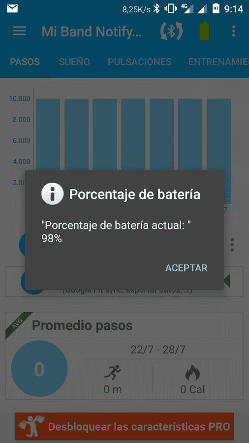

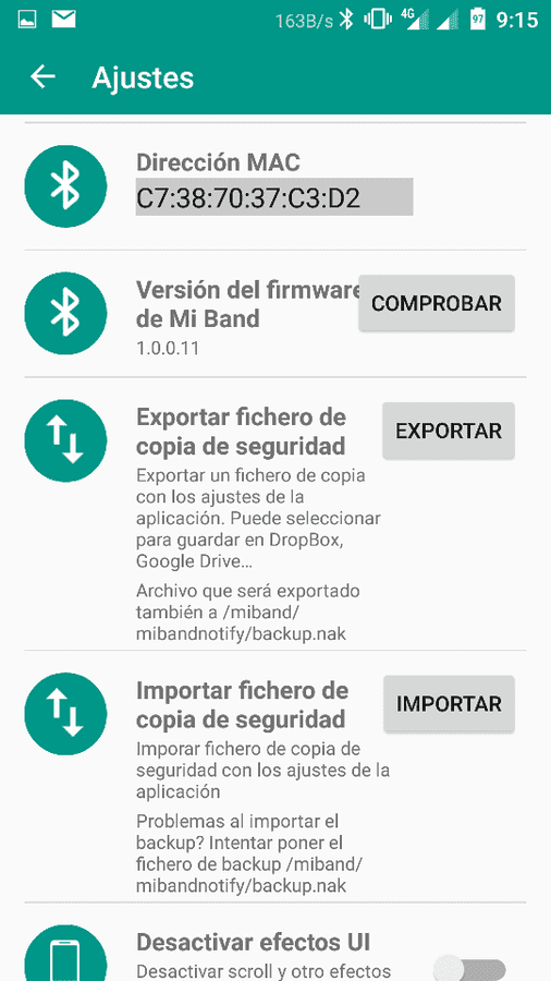

Hola...la pulsera sigue sin vincular , se queda en una vibración larga y al parar todo sigue igual...he instalado" mi band notify and fitness" y este programa al menos me dice el numero mac de la pulsera,no se si sera por que tiene acceso a mi fit( aunque este no esta vinculado a nada) o por que pero parece que si que accede de alguna manera a información de la pulsera como esta donde la batería o num de mac... Eso si sigue sin actualizarse la hora en la miband2 ni actualizarse los pasos ni nada...sigo pensando que es problema de firmware pero como no puedo cambiarlo si no es atarves de la vinculación con el Tlf ...estos dos no se vinculan ni de coña vamos!! Alguna mente prodigiosa de las que tenemos aqui se le ocurre algo ?
