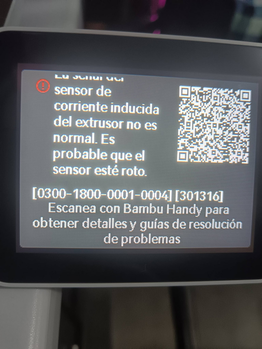

Error HMS 0300-1800-0001-0004 301316 en Bambu Lab: solución​
El error HMS_0300-1800-0001-0004, también mostrado como 0300-1800-0001-0004 (301316), indica que la impresora está recibiendo datos anómalos del sensor de fuerza de extrusión. Aunque el mensaje puede hacer pensar en un atasco de filamento, la causa principal apunta al sensor, su cableado o la placa del cabezal, no necesariamente a una boquilla obstruida.
¿Qué significa este error?​
El sensor de fuerza de extrusión controla la resistencia que encuentra el sistema al empujar el filamento. La impresora espera recibir datos actualizados durante el funcionamiento; si esos datos dejan de actualizarse o son anómalos, genera el código 0300-1800-0001-0004.
Bambu Lab describe este error como una posible avería del sensor de fuerza de extrusión. Su guía de diagnóstico recomienda revisar la conexión del cable de señal del sensor de corriente inducida —eddy current sensor— en la placa TH del cabezal.

Diferencias con otros errores parecidos​
CódigoSignificado aproximadoPrimera comprobación
0300-1800-0001-0004Datos anómalos del sensor de fuerza de extrusiónCable, tornillo, sensor y placa TH
0300-1800-0001-0003Sensor de fuerza no disponibleComunicación MC–TH y sensor
0300-1800-0001-0001Frecuencia del sensor demasiado bajaInstalación del hotend y distancia al sensor
0300-1800-0001-0002Sensibilidad baja del sensorMontaje correcto del hotend
0300-1800-0001-0005Motor del eje Z atascadoGuías, poleas y obstáculos
0300-1800-0001-0006Datos anómalos de nivelaciónCama, guías Z y objetos extraños
0300-1800-0001-0008Contacto anormal de la boquilla con la camaRestos en la boquilla y superficie de la cama
La página HMS de Bambu Lab agrupa estos códigos dentro de problemas diferentes de sensor, hotend, nivelación y movimiento; por eso es importante conservar el código completo y no quedarse solo con el prefijo 0300-1800.
