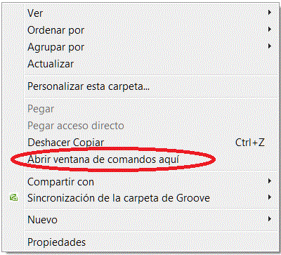

  5. En la carpeta donde tenemos los archivos Img. de la ROM pulsamos con el botón derecho del raton y mayúsculas pulsado a la vez,nos aparecerá una ventana y seleccionamos Abrir ventana de comandos aqui
