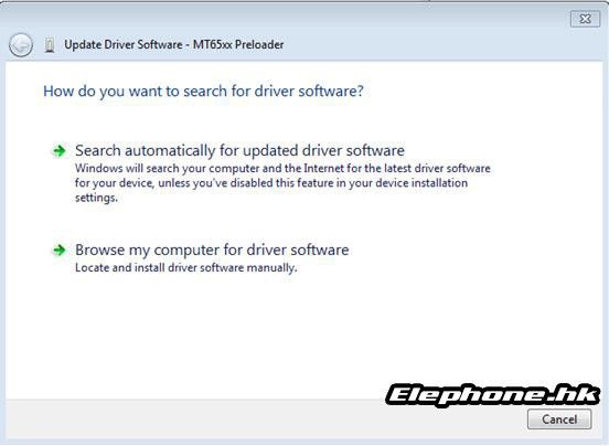

Usted puede ver la señal de software DeviceDriver está instalando en la esquina inferior derecha.
Haga clic en él y seleccione Buscar automáticamente software de controlador actualizado

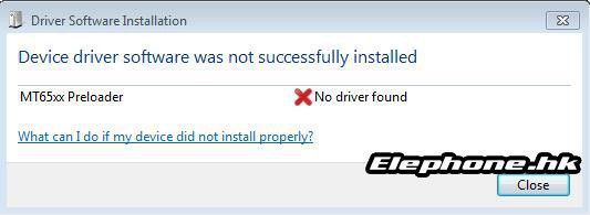

3. Si el software de controlador de dispositivo se ha instalado correctamente, tienes suerte y se mueve al paso 2. Si no es así, eso es normal, verías la notificación por carga a continuación.
Se muestra la advertencia de MT65xx Preloader en la interfaz de administrador de dispositivos. Luego hay que installit manualmente.

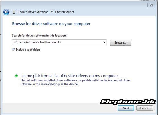

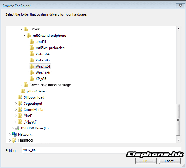

4. Buscar el software del controlador que ha descargado.
5. Abrir archivo y conductor elegir el modo apropiado para su PC.

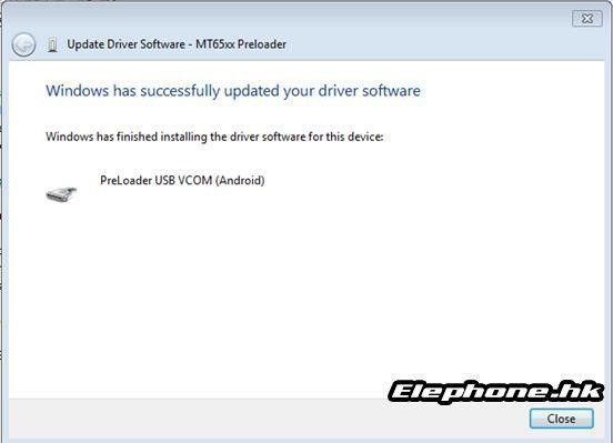

Si usted tiene los pasos correctamente, verás la ventana de abajo.

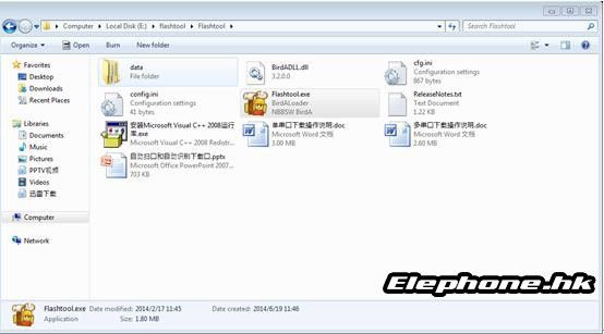

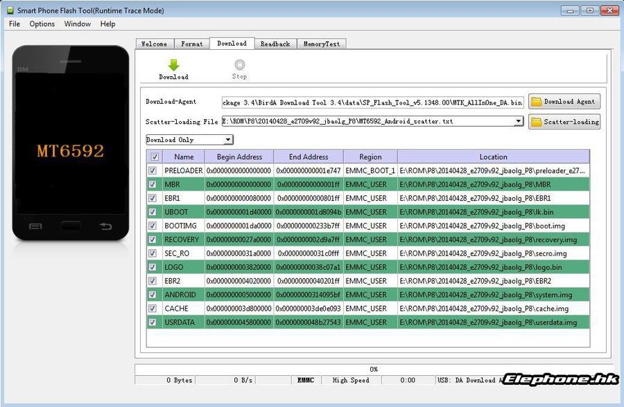

1. Abra el archivo FlashTool y ejecutar el
2. Haga clic en el botón superior.

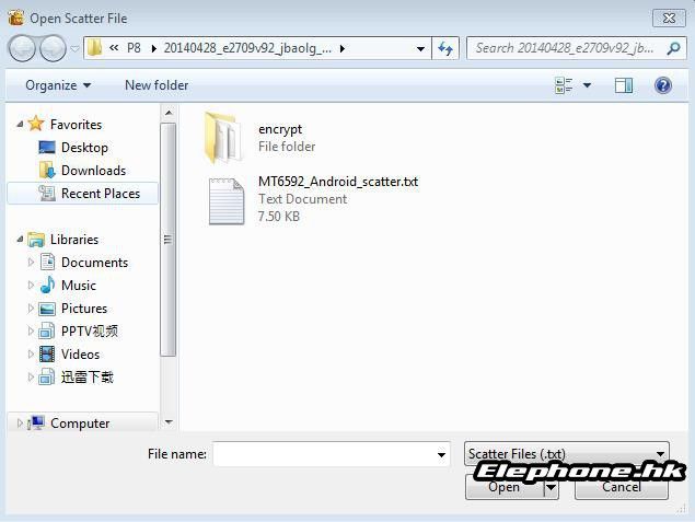

3. Busque el archivo de recuperación y abrirlo, podrás ver el MT6582_Android_scatter.txt. Ábrelo.
(Estoy usando P8 por ejemplo aquí)
4. Se podría ver la siguiente interfaz.

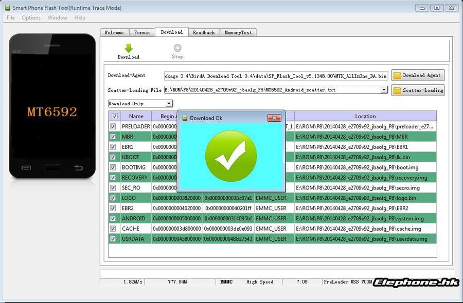

Asegúrese de que todo está marcada. Haga clic en Descargar y conectar el teléfono con cable USB (Por lo general toma alrededor de 2 minutos para terminar la descarga) 5. Vas a ver esto.

He realizado la actualización de este terminal via FlashTools, debido a un error de la Rom inicial de Lolipop, creo que el problema estaba en las GAPPS, por lo que todo el tema de red social no funcionaba...
Comentaré un par de cosas del proceso:
- La instalación de los drivers las hace un instalador .exe, de 2 PCs probados ninguno ha sido necesaria la instalación manual.
- El spFlash tiene una interface diferente a la de las imágenes, es el SpFlash de siempre, pero ello no supone un problema, se puede flasear con versiones del programa posteriores a la que esta colgada en la Web.
- El proceso de Download se debe hacer con la batería puesta, sino da error.
Con el Lenovo A820 hay que retirar la batería, con los Doogee (330 y 280) y con el Elephone P2000 no tuve la necesidad.
Tampoco con el THL 5000 por obvias razones.
Saludos!
