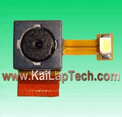

esta es una cámara omnivision que se conecta mediante la faja inferior al movil.

La lente trasera se mueve si le das con el dedo.?

He quitado la tapa trasera del móvil y la lente está completamente encajada en la carcasa, sinembargo el led si tiene una cierta holgura.
