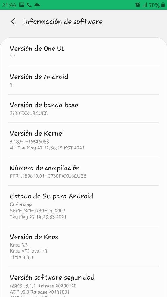

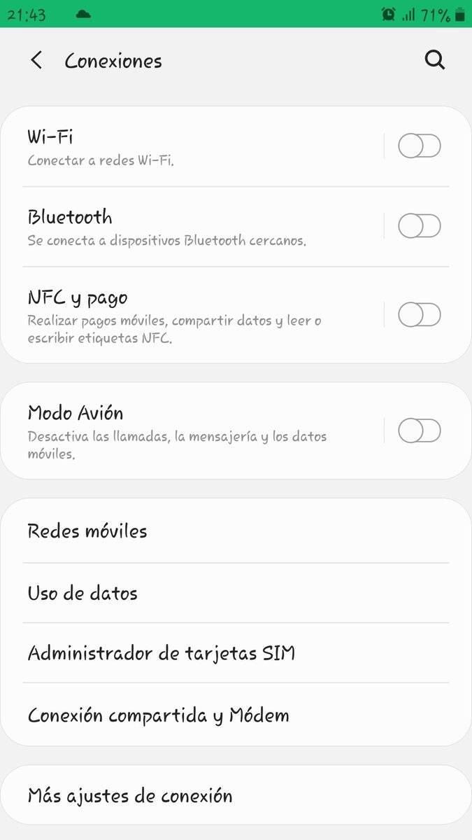

Mi movil Samsung Galaxy J7 con versión de Android 9 no se conecta a internet con el adaptador microUSB a Ethernet RJ45.
Necesito conectarme por cable en vez de por datos para evitar la emisión de ondas ya que soy electrosensible.
En el menu del telefono no aparece entre las opciones de conexiones la de ethernet, sin embargo en otros telefonos Samsung tengo entendido que sí. En intenet he leido que con versiones de Android superiores a la 6 sí que es posible conectarse vía ethernet. Alguien sabe cual es el problema? Es un problema de configuración?
Es muy raro porque a partir de Android 6.0 se puede conectar a través de un cable Ethernet, y no hay que hacer nada especial, ni configurar nada, sólo conectar el adaptador al teléfono y el cable RJ-45 al adaptador, nada más, no tiene que aparecer nada en el menú de conexiones.
Asegúrate de desconectar el WiFi para que no haya interferencias o conflictos.
