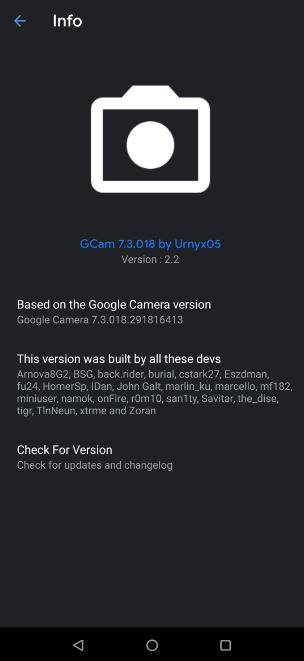

Ya tenemos una version que funciona casi todo de la Gcam... No es específica para el X3 pero si es funcional, obteniendo buenos resultados.
Esta version activa las diferentes cámaras:
Principal: 16 mpx max
Gran angular
Macro
No funciona la camara lenta
Urnyx05: GCam_7.3.018_Urnyx05-v2.2-fix.apk
Para la configuracion, aqui dejo el .xml creado por el usuario Pachenko, del foro HTCmania, al cual se lo agradezco.
Para meter el .xml de configuracion hay que buscar, con la app gestor de archivos y seleccionando el icono de carpeta que hay en la parte superior, la carpeta de la Gcam. Si no aparece dentro la carpeta Configs7, se crea y se guarda el .xml en ella.
Para seleccionar la configuracion en la Gcam tan solo debes pulsar en un espacio vacio cerca del boton de disparo dos veces y se te abrirá una ventana con la configuracion .xml. La selecionas y se reinicia la app con la configuracion ya cargada.
