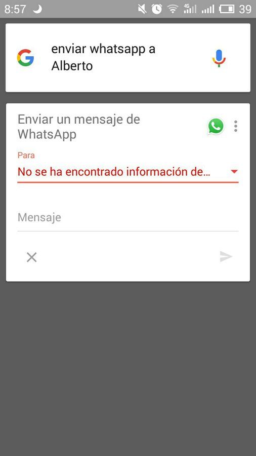

A vosotros os envía whatsapps? a mi no me encuentra los contactos. Bueno, los encuentra porque los menciona sin embargo no es capaz de ponerlos en el sitio correspondiente. Alguien sabe cómo solucionarlo.?

Me dice que no tengo una cuenta para alberto. Qué es eso de una cuenta.

A mi también me lo dice pero no tengo ni idea de a que se refiere. Los contactos los reconoce porque probé con un nombre con varias entradas en la agenda y me pregunta que a cual de ellos me refiero.
Por eso digo, que reconocer los reconoce. Lo que no entiendo es eso de la cuenta. He probado a guardar el contacto en Flyme por si quería buscarlos en el móvil pero tampoco funciona. Ademas, lo lógico siendo de Google es que los busque allí.

Con explorador root mirad en /system/app y en /system/priv-app si teneis una carpeta que se llame: GoogleContactSyncAdapter, dentro debe haber una apk que se llame igual.
Si no la teneis instalad esta apk:

[DOUBLEPOST=1456256352][/DOUBLEPOST]Y con la sincronización del calendario igual es lo mismo si no teneis instalado GoogleCalendarSyncAdapter.apk
A mi me ha funcionado simplemente activando la sincronización de contactos de whatsapp, antes me pasaba lo mismo que a vosotros.
