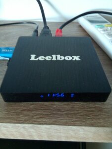

Hola amigos, desde el 2018 tengo este TB Box (Android 8.1 TV BOX, Android Box 4 GB RAM 64 GB ROM, Leelbox Q4 max RK3328 Quad Core 64 bit Smart TV BOX, Wi-Fi integrato, BT 4.1, Box TV UHD 4K TV, US)

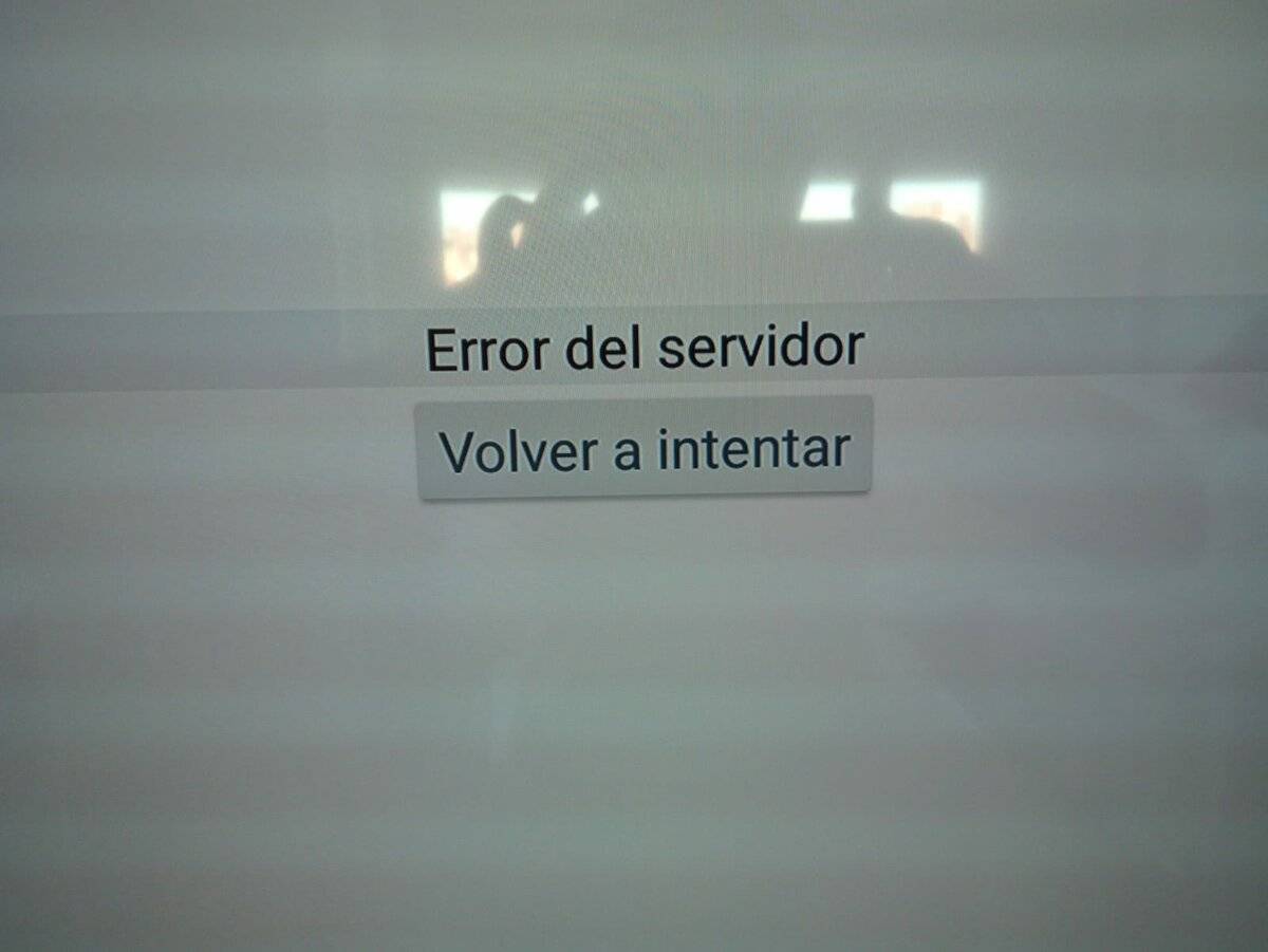

Pues desde hace algun tiempo vengo observando que google play no se me actualiza, y ultimamente en su pantalla principal me sale error de servidor.

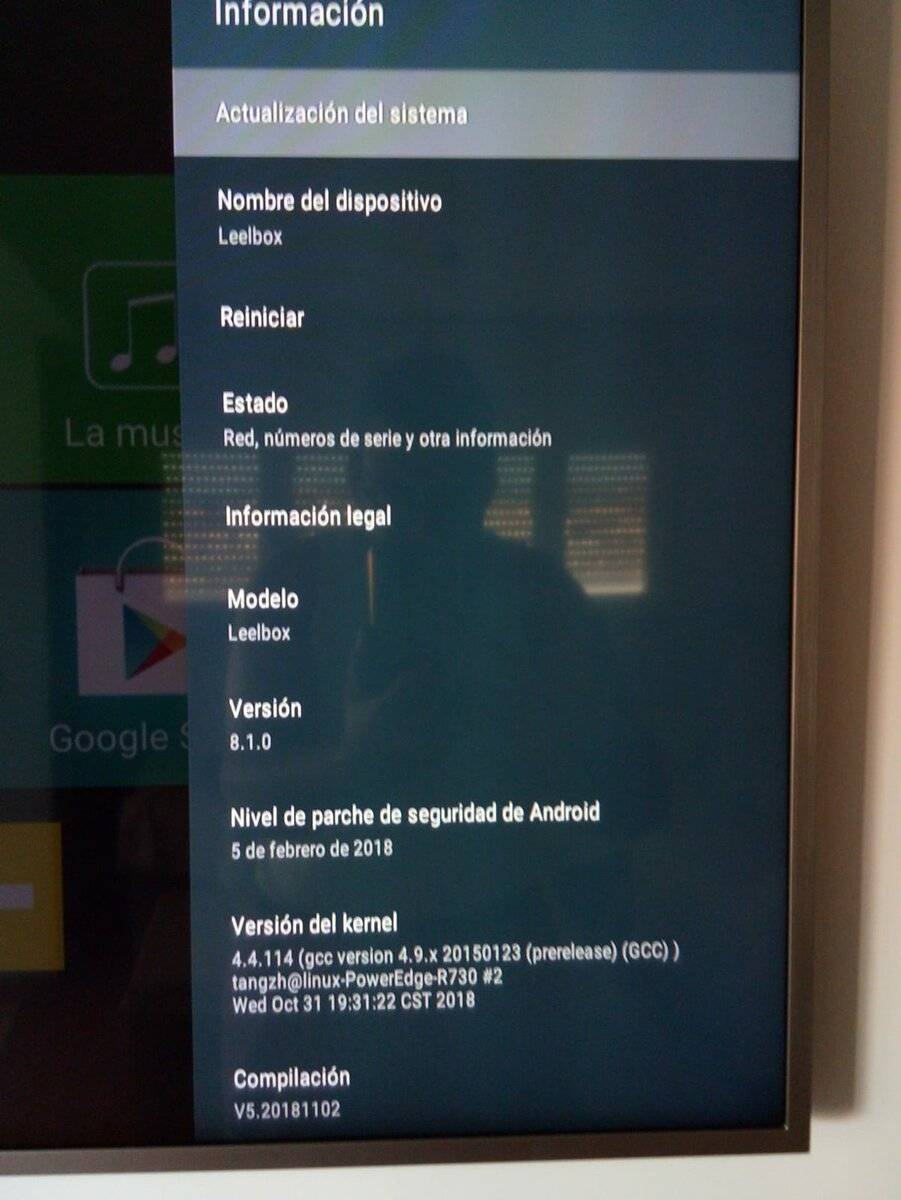

La version de Android es 8.1.0.

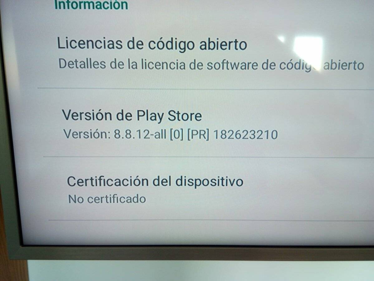

Yo creo que es por que te sale dispositivo no certificado y por eso no actualiza la versión.
Desde que se lanzo google play protect, google inicio tambien cambios en la play store, esto mediante el bloqueo de la tienda en dispositivos no certificados, debido a que querian ofrecer un mejor servicio en su plataforma.
Leete este Artículo ahí te explican como proceder. De todas maneras sí dices que te funciona bien...
Gracias de nuevo, el TVBox me funciona bien, lo único que noto es que el Google play store no se actualiza, sin embargo las apps que he instalado desde el play store si me hace las actualizaciones. También veo que desde hace algún tiempo me sale un mensaje de "error de servidor".
