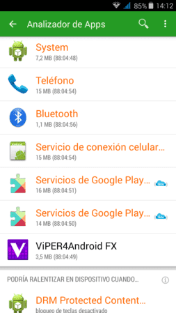

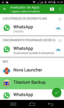

Al pulsar en el símbolo + de la franja verde superior de la pantalla pasamos a ver la lista de aplicaciones de usuario que están ejecutándose en ese momento y que podemos elegir si queremos hibernar o no. Además, a la derecha del símbolo más (un icono que consta de 3 puntos verticales) se encuentran las opciones del programa. Si pulsamos sobre ellas nos aparece un menú de opciones:

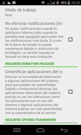

donde podemos ver entre varias de las opciones una de título Características experimentales. Al pulsar sobre ésta accedemos a la propia configuración del programa. En ella podemos ver en cuál de los tres modos estamos trabajando (si somos usuarios Root esa será la opción por defecto). Además podremos ver el resto de opciones del programa y al momento nos hacemos una idea de las bondades de tener el módulo Xposed y/0 la opción de pago (Donation Package) del programa. Muchas de las opciones que permiten exprimir este programa necesitan de alguno o ambos de estos módulos. Es recomendable instalar Xposed y marcar, al menos, las opciones de No eliminar notificaciones y Wake-up de telefonía. La descripción de ambas está bastante clara así como sus ventajas. Si trabajamos por debajo de Android 4.3 también es recomendable instalar la que corrige una vulnerabilidad en la prioridad. En general, yo las marcaría todas pero como cada sistema es un mundo tendréis que ser vosotros mismo los que experimentéis con vuestro sistema por si os surje alguna incompatibilidad.

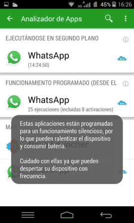

Volviendo a la interfaz principal del programa, en ella nos aparecen las aplicaciones que se están ejecutando en ese momento divididas en varios apartados. En ellos podemos ver un pequeño icono con una i. Si pulsamos encima de ese icono nos aparece un mensaje con información (en mi caso el cartel gris). Además, podemos ver un icono que es una especie de nube azul con las iniciales GCM en su interior. Estas iniciales siginifican Google Cloud Messaging y se encuentran en muchas aplicaciones que utilizan notificaciones Push (Whatsapp, Line, Facebook, Messenger, Gmail, Swiftkey ...). Este es un stándard cada vez más extendido para las notificaciones. Esto no significa que todas las aplicaciones que lo tengan lo utilicen exclusivamente. Puede haber aplicaciones que utilicen su propio sistema de notificaciones push, que implementen su propio código, pero que también tengan alguna porción de GCM. Ésto es suficiente para que Greenify lo detecte y le ponga la nube al lado.
En la versión gratuita, y por norma general, no debemos hibernar ninguna de estas aplicaciones. Nos quedaremos sin notificaciones. No nos llegará ningún mensaje a Whatssap ni ningún correo a Gmail mientras estén estas aplicaciones hibernadas. Mucho ojo con ésto.

En este caso, y como podemos observar, yo tengo muy pocas aplicaciones de usuario instaladas ejecutándose en ese momento. Para hibernar una o varias apps no hay más que selecionarlas (se marcarán en verde) y pulsar sobre el icono de confirmación. Depués de seleccionarlas y confirmar nos aparece una pantalla informativa donde se nos indica que la/s app/s se hibernarán automaticamente después de unos minutos de apagarse la pantalla. Podemos ver en la esquina inferior derecha que también tenemos un icono con unas Zzzz de sueño. Si pulsamos sobre él hibernaremos la aplicación manualmente en el momento deseado.

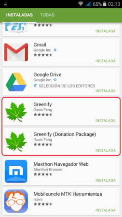

Para ello vamos a instalar los siguientes paquetes en el orden expuesto:
Xposed Framework: http://dl-xda.xposed.info/modules/de.robv.android.xposed.installer_v32_de4f0d.apk
Greenify Donation Package: Greenify (Donation Package) - Aplicaciones de Android en Google Play
Greenify: Greenify - Aplicaciones de Android en Google Play
Una vez instalado Xposed, debemos actualizar el Framework y reiniciar. Después de instalar Greenify nos va a aparecer el nuevo icono de Greenify dentro de los módulos de Xposed. Lo activamos y volvemos a reiniciar.

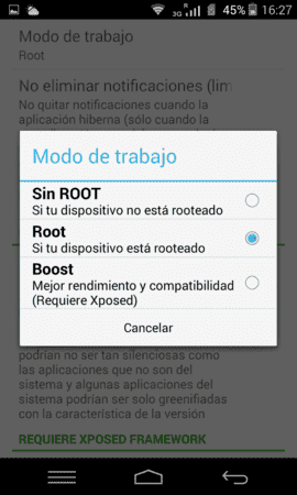

El orden es así porque informándome y comprobando no da problemas. Parece ser que en XDA hay gente que ha tenido problemas con la activación de Greenify con otro orden. Es probable que muchos de vosotros ya tengáis el Xposed instalado. En ese caso olvidaos del Xposed e id al siguiente paso.

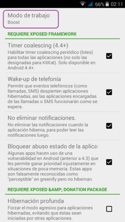

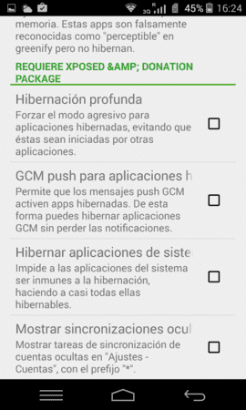

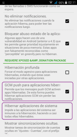

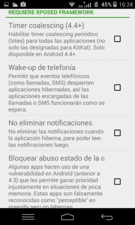

En las Características Experimentales estableceremos el modo de trabajo en modo Boost y os recomiendo marcar absolutamente todas las opciones excepto hibernación profunda ya que esto conlleva romper las relaciones entre las apps hibernadas con otras. Por ejemplo, hay veces que la Play Store necesita despertar Whattsap o alguna otra app. Si marcáis esta opción esto no sucedería.

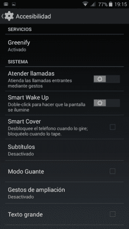

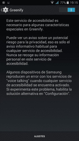

Si en algún momento Greenify os pide acceso a las notificaciones se lo dais. Además es necesario activarlo en el administrador de dispositivos (Ajustes > Seguridad > Administrador de dispositivos) para permitirle apagar la pantalla e hibernar aplicaciones.
Una vez marcadas las opciones anteriores y activado lo necesario podremos hibernar ya apps de sistema (se muestran en naranja) y aplicaciones con sistema Push GCM. Greenify actúa en este último caso como una especie de proxy. Cuando una notificación push llega al teléfono Greenify despierta la app correspondiente (Whatssap, gmail,..) . Además vemos que desde el menú de los tres puntos nos aparece una nueva casilla: Mostrar todos. Es recomendable no hibernar cosas que no sabéis ni que son, pero si activáis esta casilla os aparecerán todas las apps del móvil. Ojo, ni se os ocurra hibernar los servicios de Google Play. Son necesarios para un correcto funcionamiento del sistema.

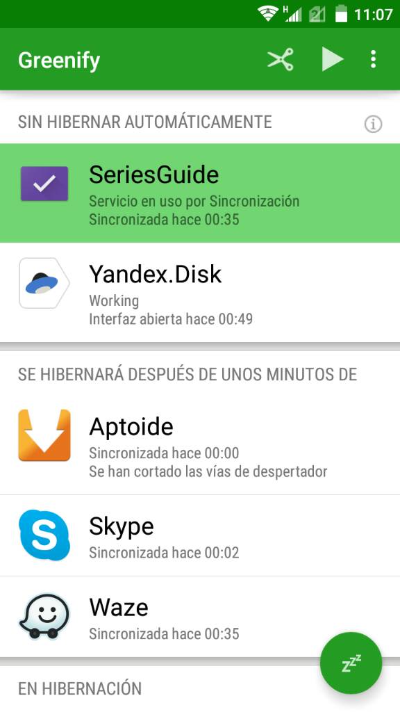

Esta muy bien el tutorial. Uso greenefy desde hace ya... ni me acuerdo. Lo he usado, al menos que recuerde, desde 4.1.2, si no antes y en modo root.
Creo que solo le falta una cosa al tutorial, en mi modesta opinion. Hay aplicaciones, como aptoide, por decir una, que cuando hibernas las aplicaciones, se vulven a despertar, por algun wakelock o alarm, y se quedan en segundo plano de nuevo hasta que otra vez se la hiberne. Bueno pues hay una opcion que la gente no suele saber y es que, siendo root, si vas a greenefy y ves que esta de nuevo aptoide, en este ejemplo, en segundo plano, antes de darle a las ZZZzzz le das dos veces seguidas a aptoide y te aparece un icono nuevo arriba a la derecha, junto donde esta el +, si pulsas en la tijera te bloquea el wakelock que hace que se despuerte sola y no vuelve a quedarse en segundo plano hasta que la abramos manualmente.
Dcir que esa opcion no aparece en todas las aplicaciones, solo en las que detecta greenefy que hay algun wakelock que las despierta.
Para esto no hace falta xposed
Añado esta captura para que lo veáis. En las que detecta el wakelock creo que realmente no hace falta doble tap, con uno ya aparece. Ahí veía que series guide tiene esa opción(justo se despertó mientras estaba en gerencia) y abajo veía como a aprobar ya le "corte las ala
