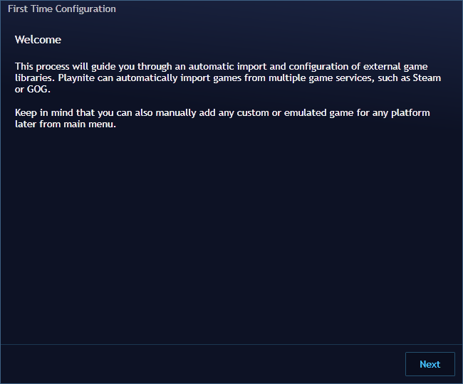

Cuando inicias Playnite por primera vez, se ejecuta un asistente de configuración diseñado para ayudarte a integrar tus bibliotecas de juegos y personalizar tu experiencia desde el principio.

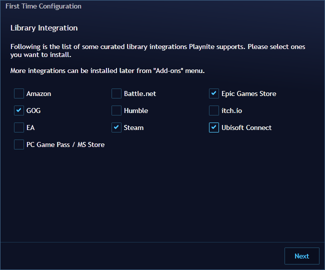

Paso 1: Selección de Integraciones de Biblioteca​
En la primera pantalla del asistente, puedes seleccionar las bibliotecas de juegos que deseas integrar, como Steam, GOG, Epic Games, entre otras.
Marca las bibliotecas que desees y haz clic en "Siguiente". Playnite procederá a descargar e instalar las extensiones correspondientes.
