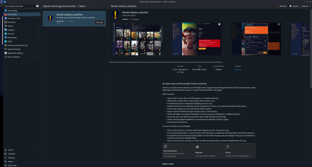

  • Accede al modo Escritorio en tu Steam Deck, abre la tienda Discover, busca y instala Heroic Games Launcher.

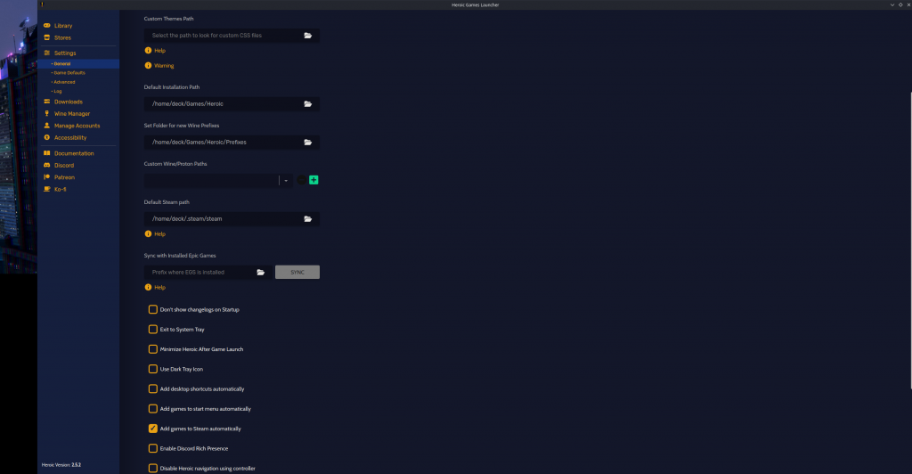

  • Abre Heroic Games Launcher, ve a Settings – General, desplázate hacia abajo y activa la opción Add games to Steam automatically. Esto hará que cualquier juego que instales se agregue automáticamente a tu biblioteca de Steam.

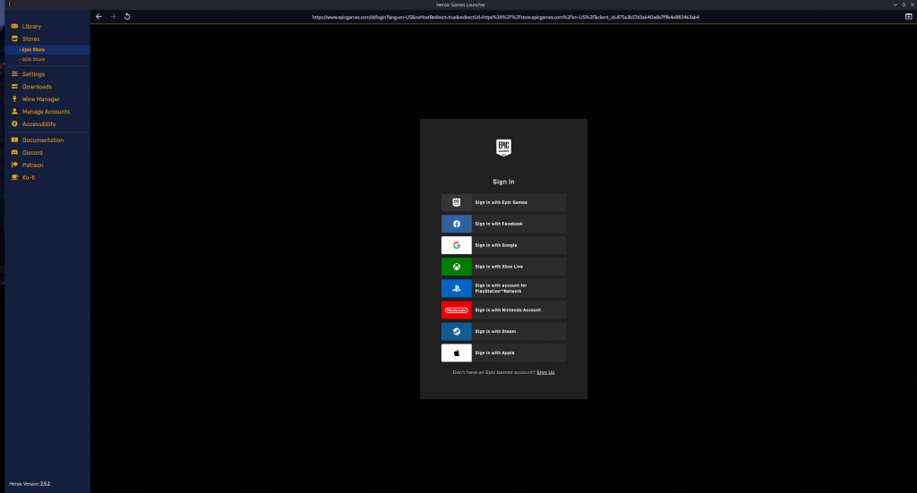

  • Inicia sesión en tus tiendas: en el menú lateral izquierdo, haz clic en Stores y conecta tus cuentas de Epic Store y GOG Store.

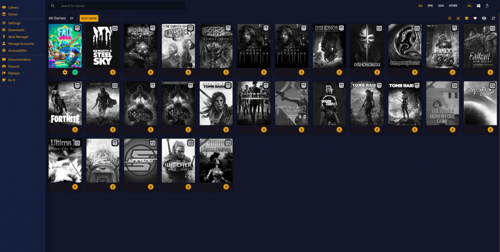

  • Actualiza la biblioteca: haz clic en Library en el menú lateral y luego en el botón de refrescar biblioteca en la esquina superior derecha. Ahora deberías ver tu biblioteca de juegos de Epic y GOG.

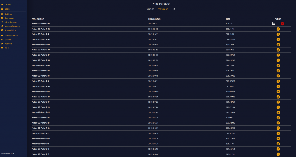

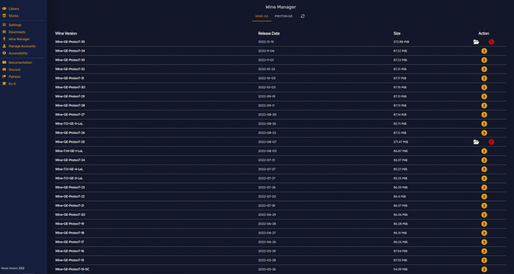

  • Instala Wine y Proton personalizados: en el menú lateral, selecciona Wine Manager y descarga las últimas versiones de Wine-GE y Proton-GE, que aparecen al inicio de la lista. Espera a que se instalen y refresca.

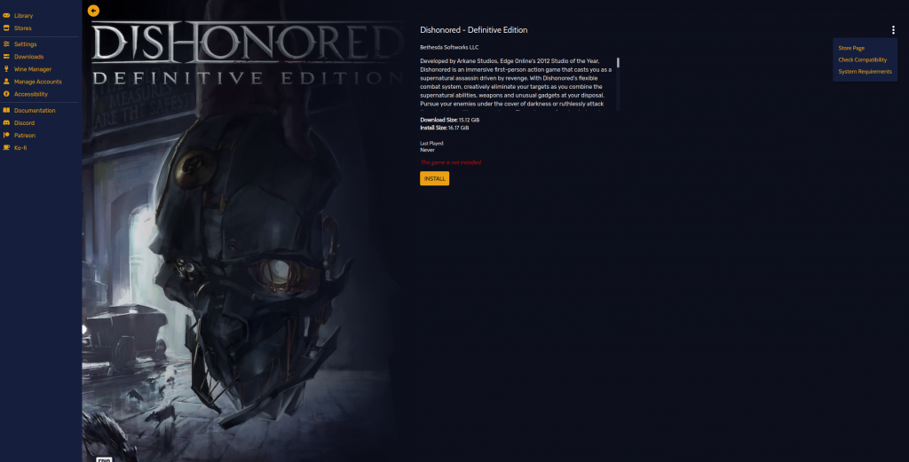

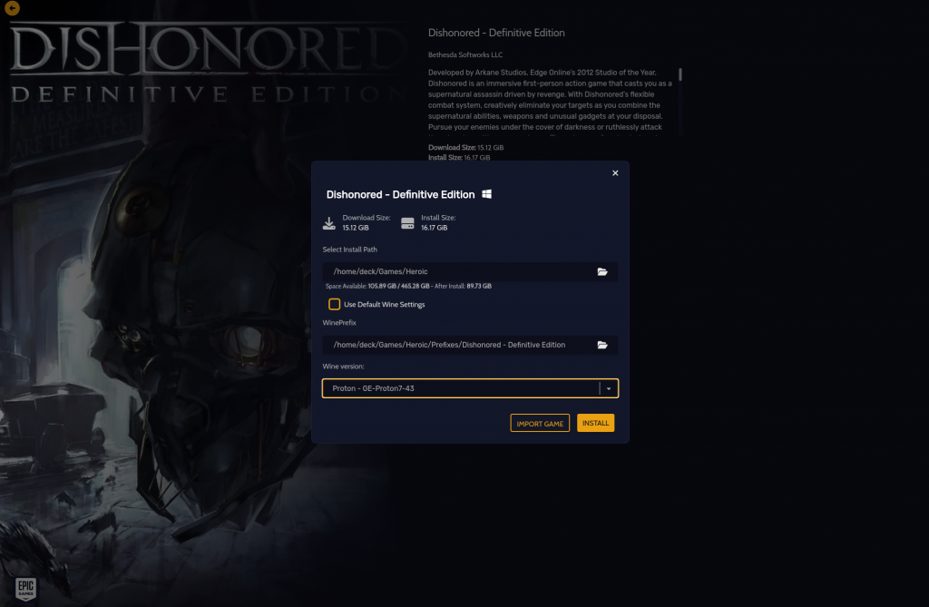

  • Selecciona un juego para instalar: por ejemplo, Dishonored de tu biblioteca de Epic Games. Haz clic en la portada del juego, luego en los tres puntos en la esquina derecha y elige Check Compatibility.

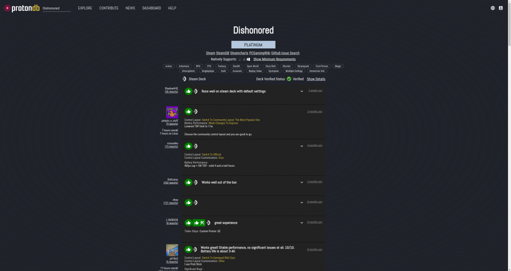

  • Consulta ProtonDB para compatibilidad: esto abrirá ProtonDB, donde puedes buscar el juego y verificar qué versión de Proton es la más adecuada para ejecutarlo en Steam Deck. Esta configuración puede modificarse más adelante si es necesario.

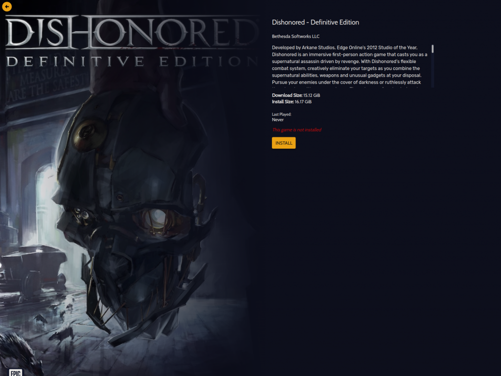

  • Instala el juego: haz clic en instalar y en el menú desplegable de la versión de Wine, selecciona la versión de Proton que mejor funcione para tu juego. Por ejemplo, Dishonored tiene calificación Platinum/Verified, por lo que la última versión de Proton-GE es adecuada.

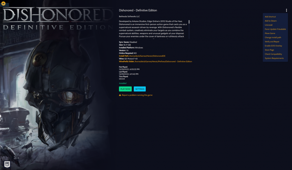

  • Si el juego no se añade automáticamente a Steam, en la pantalla de configuración del juego dentro de Heroic Games Launcher puedes usar la opción Add to Steam.

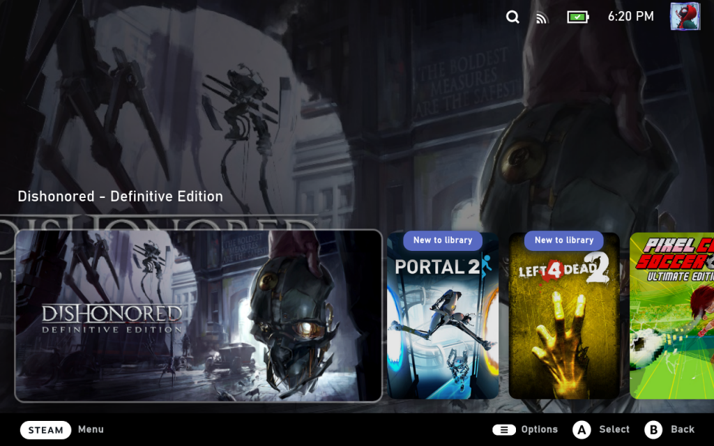

  • Vuelve al modo juego, donde deberías ver el juego en tu biblioteca de Steam con todo el arte cargado. Ahora solo ejecuta el juego y disfruta.
