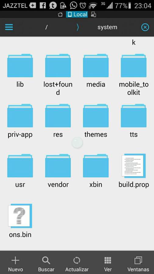

Te paso una captura del System de la 6pack y el archivo que hay junto al build. Prop tiene una interrogación y esta en perfecto chino.
No he visto en system nada con tu nick
...ha sido mi Honor 3C
estara ahora en otro sitio, antes estaba ahi y se llamaba set_immutable.list
emui es muy dificil de tratar, hay que localizar quien es el responsable de ese problema.
