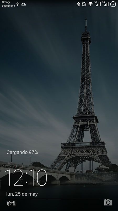

Hola @issux , acabo de instalar tu Rom a mi Honor 3C para pruebas y de momento las primeras impresiones son muy buenas. Es diferente a las Roms que he tenido, imagino que mas al estilo EMUI, pero me gusta :up:
Aun estoy configurando cosas y en lo que mas interés tengo es en ver que tal responde con las notificaciones y la batería.
- De momento he visto que la aplicación "instalar app" no me detecta un par de aplicaciones que tengo en la sd.
- Luego dentro del cajón de aplicaciones hay dos iconos de "kit de herramientas" y ninguno funciona.
- Tiene varios menús sin traducir
- El navegador es el chino?
- Esas letras chinas que salen en la pantalla de bloqueo se pueden quitar?
En fin... acabo de empezar... seguiré reportando.
