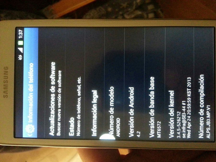

HDC Note 3 MTK 6582 MUERTO ¡¡¡AYUDA!!!

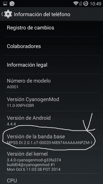

Eso no es....la banda base no puede poner eso...te pongo yo un ejemplo
Por lo menos no te pone desconocida...es que si el módem no le pertenece ese va ser el problema. Y mas aun...como sabemos que módem es?
Haber el problema es que ni te admite el imei ¿no? Que técnicas usaste para intentarlo?
Mobile uncle tools, android languaje projects, mtk android, etc y el resultado el mismo . No me deja cambiarlo

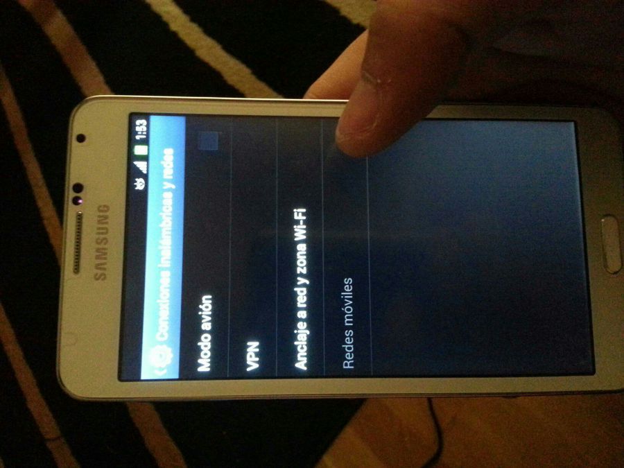

Puffff ya no se que hacer @Xancin . Ah al final me di cuenta que tenia una copia de la rom pero esta claro que la falta algo porque no funciona como deberia. Descarto que sea el zocalo de sim porque las opciones dentro del sistema que hacen alusion a la sim estan sombreadas y no se pueden seleccionar.
Hombre si no tienes sim es normal que no salga nada. Tienes el teléfono ruteado?
