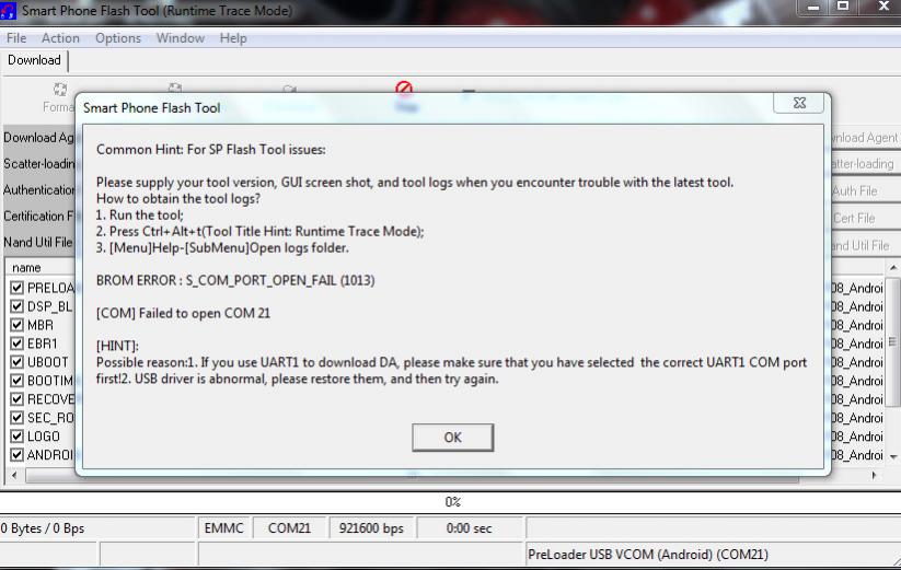

cuando le doy a dowloader me dice esto bandicam 2012-12-21 13-29-10-209.jpg que puede ser?

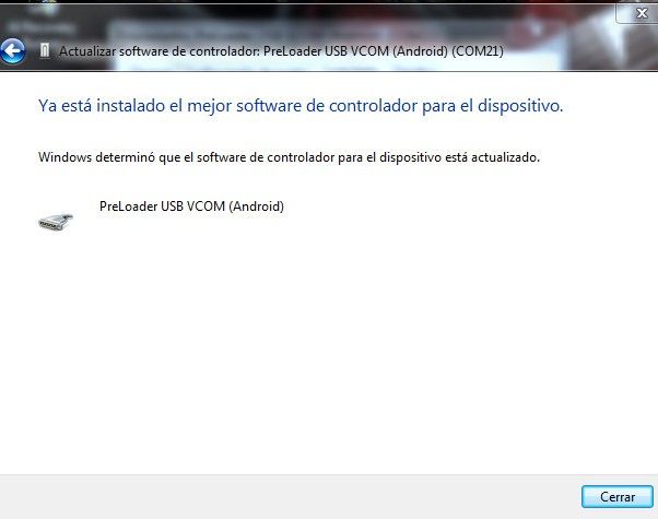

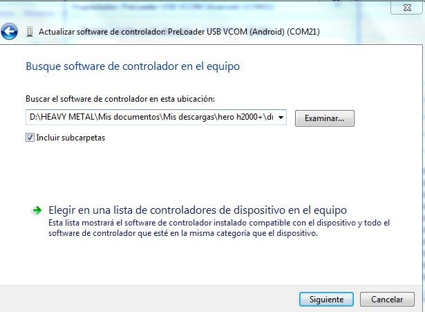

Tiene toda la pinta de ser un problema de drivers, en teoría si estás utilizando win7 ese es el driver correcto.
¿Has probado en otro PC?
También puedes probar de instalar los drivers que están en la carpeta del flash_tool...
