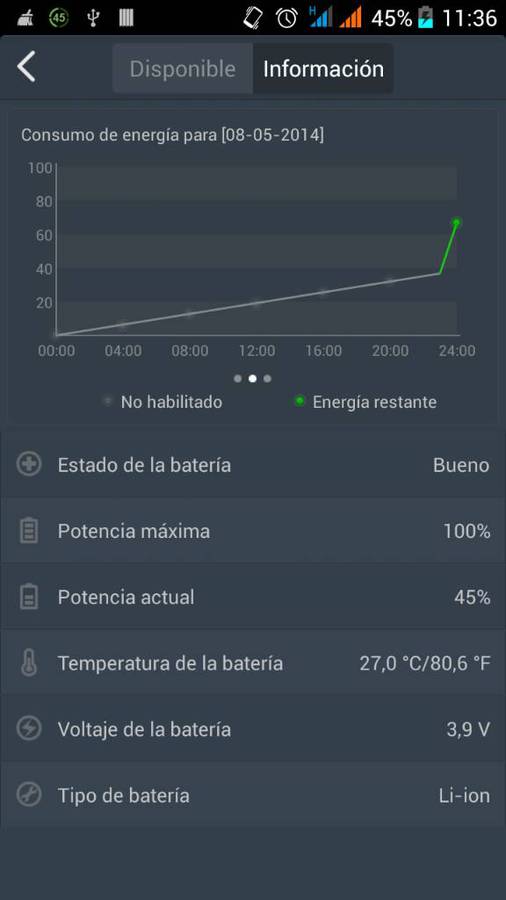

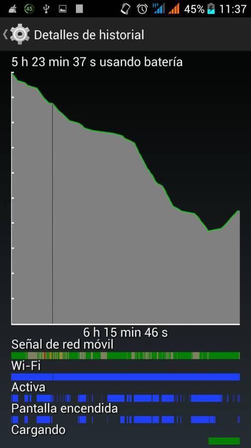

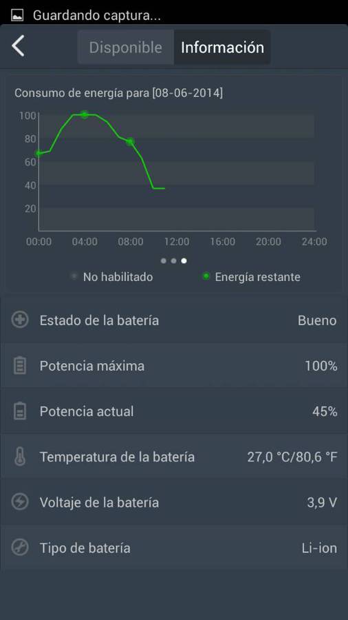

Buenas @Spemall , recibi el movil el viernes, servicio muy bueno, pero tengo un problema, a ver como me lo puedes resolver, la bateria me dura con uso normal apenas 15H y cuando lo pongo en la mesa se apaga y se reinicia. Un compañero mio lo compro con vosotros tambien y no le ha dado ningun problema (1 mes de uso) y la batteria le dura 35H sin problemas.

gracias por tu reaspuesta @Spemall , esta limpito de apps, fue lo primero que hice, despues instale un recovery y le hice un wipe, despues restaure de fabrica, y por ultimo flashee la rom original (no la ultima que lo fastidia todo) y sigue igual...
La ultima rom da problemas por lo que flashee la anterior original que se supone es con la que me lo mandasteis, he comprobado con mi compañero que sea la misma y todo igual.
