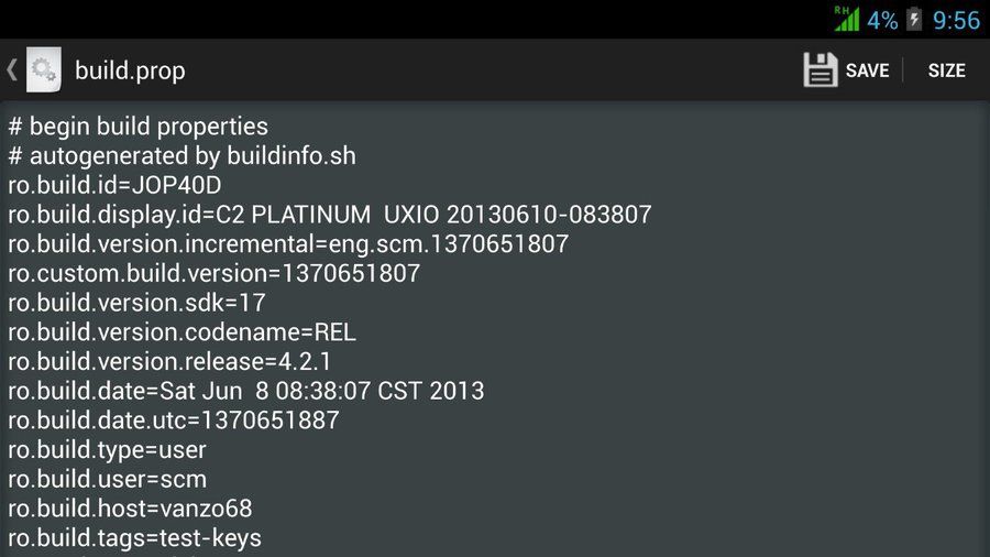

Hay por ahí un método retocando el build.prop pero no he encontrado el sitio de modificarlo.

Yo lo que suelo hacer para modificar el "buil.prop", es copiarlo a la SD, entonces lo abro con un editor de texto desde el PC, que mi vista ya no está para mucho más, tras modificarlo, lo copio nuevamente en "system", cambio permisos a "rw-r-r", reinicio en recovery, wipe Dalvik-Cache y a funcionar.

Bueno ya me he atrevido, incluso, a fozar en el builds .prop, siguiendo , lógicamente., los pasos en el hilo descritos....y leyendo las líneas.... en este archivo se modifica cualquier Parámetro? Lo digo por el USB OTG, que sigue sin funcionar....
