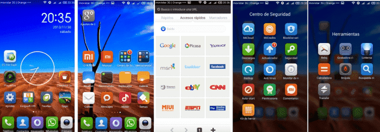

Algunas capturas de pantalla para ilustrar un poco: Pantalla principal, pantalla con app miui, navegador, carpeta miui centro seguridad, carpeta miui herramientas.
