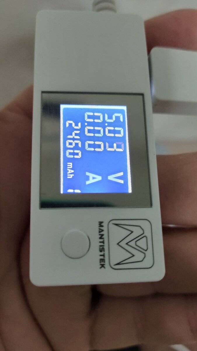

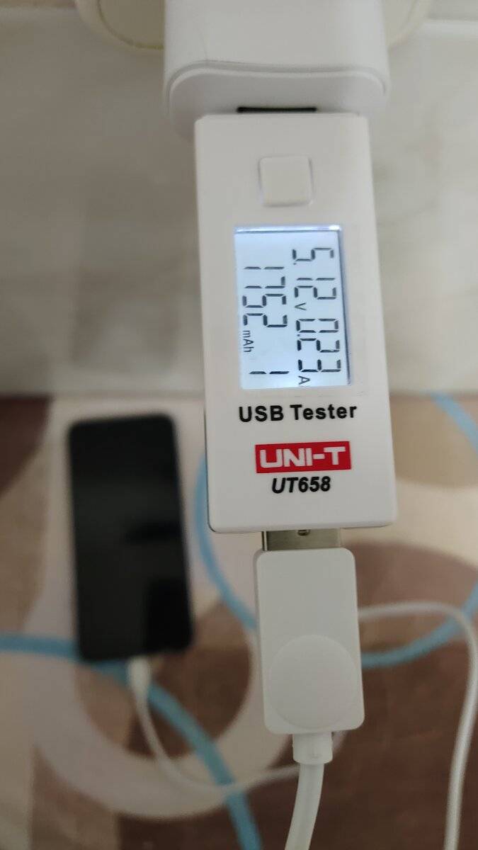

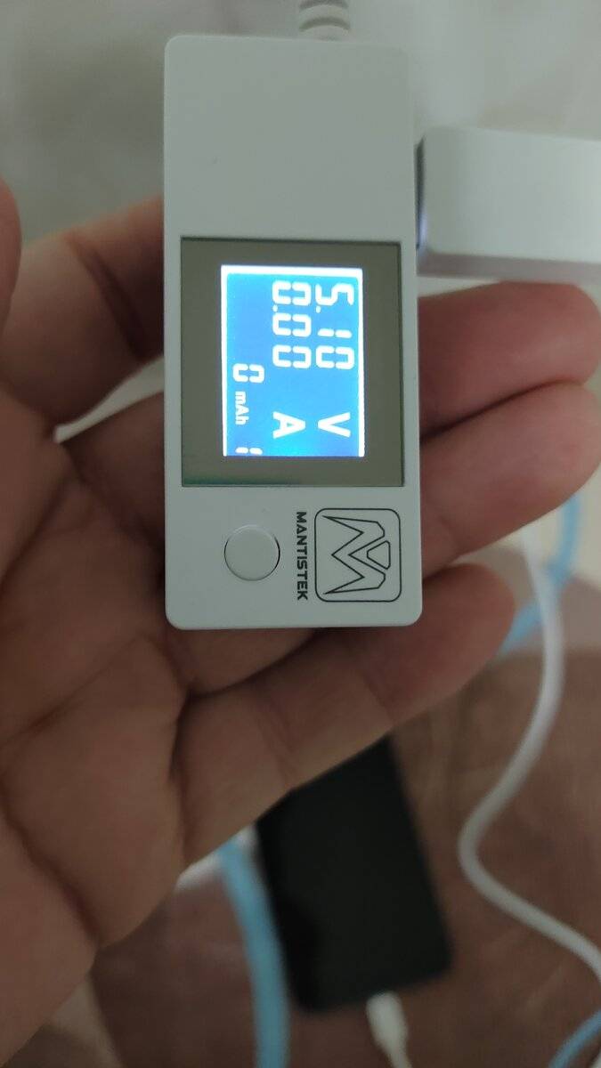

Tengo que decir que como tengo dos Tester, lo puse para poder comprobar si al menos había voltaje, más también comprobé que poniendo el USB con el móvil al PC, este hacia ruido y lo reconocía.

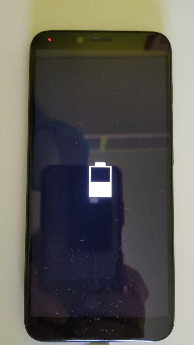

Esta mañana lo he vuelto a intentar, POR FIN se ha encendido primero la pantalla y a salido el logo, y enseguida se ha encendido el led de carga de batería, así que desde hace más de 3 horas se encuentra cargando y subiendo el nivel de carga.

Os voy a deja las imágenes del tester y la información que me daba, más la imagen de como va ahora cargado el móvil.
