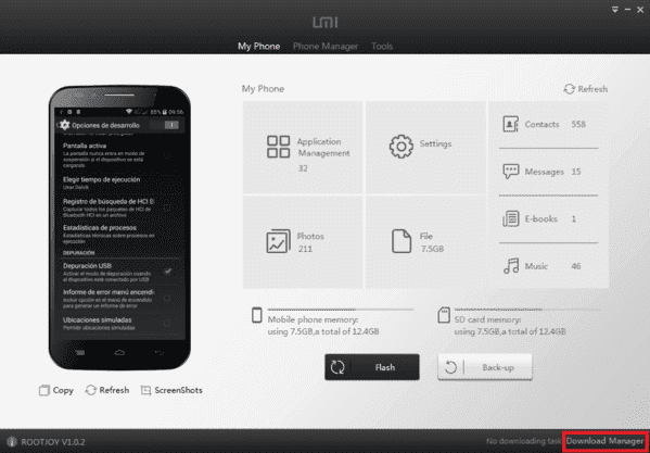

Si estás en este paso y tienes dudas como tuve yo en su momento, este tutorial te ayudará a entender el simplemente.
A) Herramienta Rootjoy (con PC): herramienta de UMI para instalar ROMs. Simplemente hay que seleccionar el archivo de la ROM una vez descargado en nuestro ordenador (NO hay que descomprimirlo).
Paso 1
Abres el programa ROOTJOY sin conectar el móvil por cable.
Paso 2
Pulsas sobre Download Manager
Paso 3
Pulsas en el remarcadao para abrir la ruta.
Paso 4
En esta ruta debes guardar la Rom descargada
Paso 5
Teniendo ya la Rom guardada en la ruta correcta conectamos el móvil por cable al ordenador y te indicará como activar la depuración USB, lo haces y le das al OK
Paso 6
Ahora ya verás la pantalla principal así, pulsa sobre Tools
Paso 7
Pulsas sobre Flash
Paso 8
Aparecerá esta ventana, pulsas en el cuadro para buscar la Rom y la seleccionas.
Paso 10
Verás algo así, pulsas sobre Skip
Paso 11
Comenzará el flasheo con esta imagen y después se mostraran otros 4 pasos mas antes de finalizar
Ahora verás que el móvil se activa y empieza a ejecutar la Rom, el ordenador te irá pidiendo permisos para cambios en el sistema, aceptas todos y finalizará con éxito.
Y ya esta!! ahora solo tienes que empezar a chafardear la Rom que ha hecho @MANOWARACERO y volver a su hilo para comentar lo que te parece.
