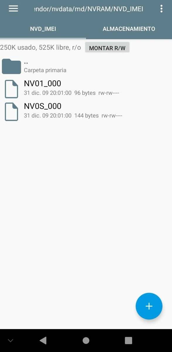

Saludos a todos(as), espero en realidad puedan ayudarme, acontece que hace aproximadamente una semana flashee mi equipo zte blade a7 2020 (mt6765) a una rom personalizada, la cual no funciono, luego al volver a la ROM stock del mismo me di cuenta que habían desaparecido los dos números IMEI (Afortunadamente aun los conservo) colocando null cuando marco *#06#, he roteado el dispositivo he llegado a la carpeta vendor/nvdata/md/nvram/nvd_imei tratando de editar los archivos o reemplazarlos y no he tenido éxito, he probado con Maui meta y otras herramientas mtk, pero al parecer el telefono no es compatible en modo-meta para estas. sin mas nada que acotar y agradeciendo de antemano la ayuda que puedan brindarme, me despido.

Prueba con esta app
Chamelephon (Android)
