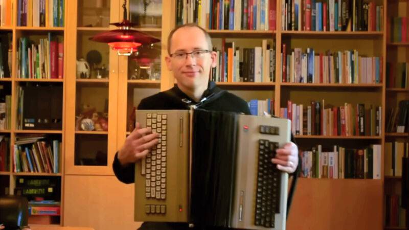

A fines de octubre, un ingeniero de software sueco llamado Linus Åkesson dio a conocer un acordeón jugable, llamado " The Commodordion", que creó a partir de dos ordenadores Commodore 64 antiguas conectadas con un fuelle hecho de disquetes pegados con cinta adhesiva. Una demostración del aparato debutó en un video de YouTube de 11 minutos donde Åkesson toca una canción de ragtime de Scott Joplin y detalla la creación del instrumento.
Åkesson, un músico versátil, puede tocar el Commodordion en tiempo real como un acordeón real. Toca una melodía con la mano derecha en un teclado C64 y controla el acorde de un bucle de línea de bajo y ritmo (que puede pregrabar con solo pulsar un interruptor) con la mano izquierda en el otro teclado.

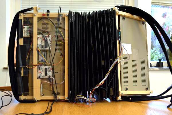

Entonces, ¿cómo funciona el Comodoro? Åkesson conectó una fuente de alimentación personalizada y, cuando enciende la unidad, ambas máquinas Commodore 64 arrancan (no se necesita pantalla). A continuación, carga el software de música personalizado que escribió desde una placa emuladora Commodore Datasette en cada máquina.
Una placa de circuito mezcladora personalizada reúne las señales de audio de las dos unidades y mide la entrada del fuelle para controlar el nivel de volumen de la salida de sonido. El fuelle, compuesto por muchos disquetes de 5,25 pulgadas cortados y pegados con cinta adhesiva, emite aire a través de un orificio cuando se aprieta. Un micrófono montado justo fuera de ese agujero traduce el ruido que escucha en una envolvente de audio que manipula la salida de sonido para que coincida. El Commodordion en sí no tiene altavoces, sino que emite su audio electrónico a través de un conector.
La parte trasera del Commodordion.
El Commodordion tiene un gran defecto, escribe Åkesson: la ergonomía. Al tocar, la unidad ejerce presión sobre su muñeca, brazo y hombro izquierdos debido a la posición de las teclas en el lado izquierdo del instrumento, y al hecho de que su brazo izquierdo también debe soportar el peso de la unidad. "Esto más bien socava el potencial del Comodoro como un instrumento musical viable", escribe.
