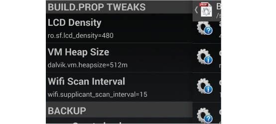

Consigue Build Prop Editor de la tienda Play, lánzalo y concédele privilegios root.
Lo primero es asegurarse de que tengas un backup del archivo build.prop, abriendo la barra lateral y pulsando Create backup.
Podrías restaurarlo desde aquí posteriormente también.

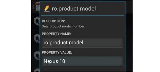

2: Cambia la ID
Recorre la ventana principal hacia abajo hasta ro.product.model, pulsa y cambia Property Value por el de un dispositivo Android diferente.
Necesitas el código de producto en lugar de su nombre común, por ejemplo, el Samsung Galaxy S4 es el I9505.

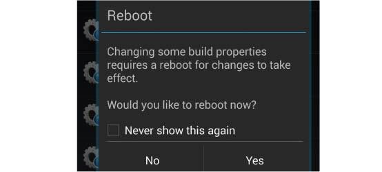

3: Reinicia y prueba
Debes cambiar también el valor ro.product.manufacturer por el del fabricante.
Se te pedirá reiniciar una vez que hayas terminado. Hazlo y prueba que funciona. Puedes restablecer el backup si no, o introducir nuevos cambios para probar.
