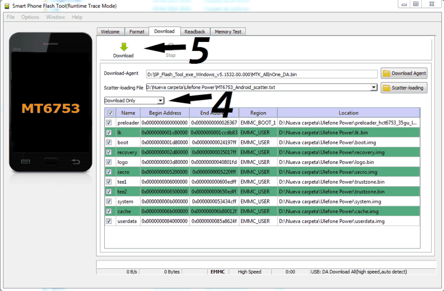

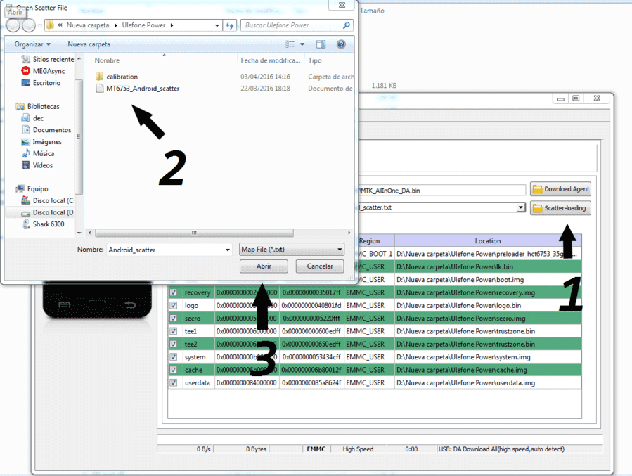

- 1- Pulsar en scatter -loading
- 2- Seleccionar MT6757_Android_scatter.txt en la ROM
- 3-pulsar en abrir y se añadirá la rom
- 4- seleccionar donwload only(instalara la rom) o firmware upgrade(hará una instalación de la rom entera,se usa en caso de problemas o de cambio de versión de android) ,nunca elegir format all.
- 5-pulsar en download

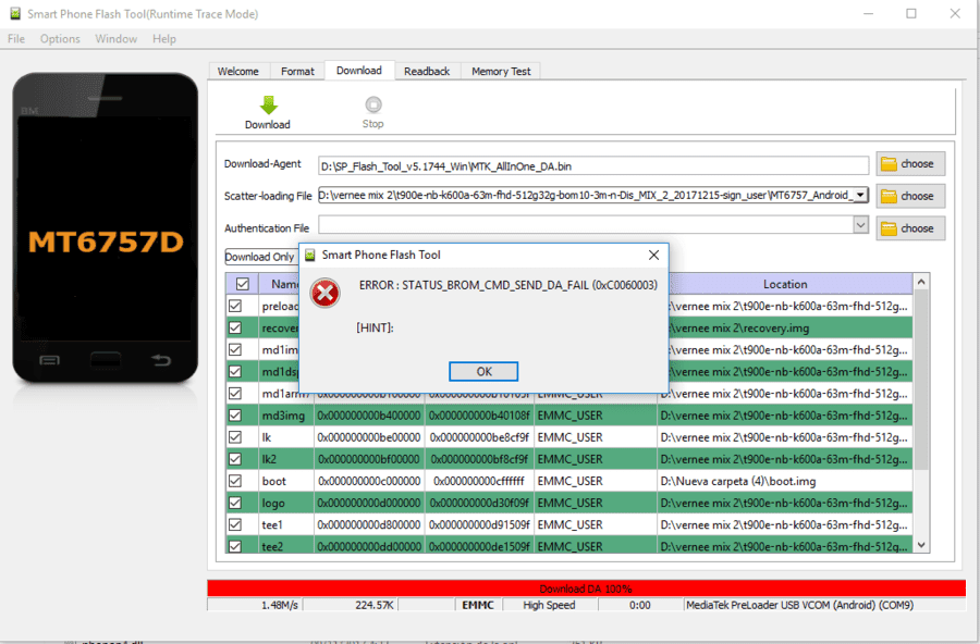

- Aquí viene lo distinto en este teléfono,siempre sale este error
-Bien..pues es tan fácil como cerrar el cuadro del error y volver a pulsar en download,si no va a la primera, repetir el proceso.

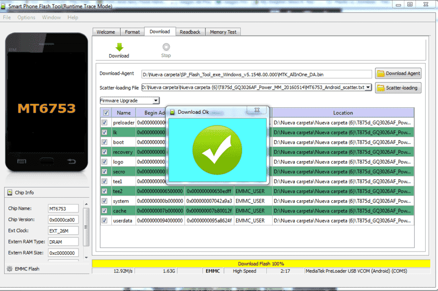

- Y al final una pantalla círculo verde.
- Encender y esperar a que inicie ,la primera vez que se instala una ROM siempre la cuesta un poco.
