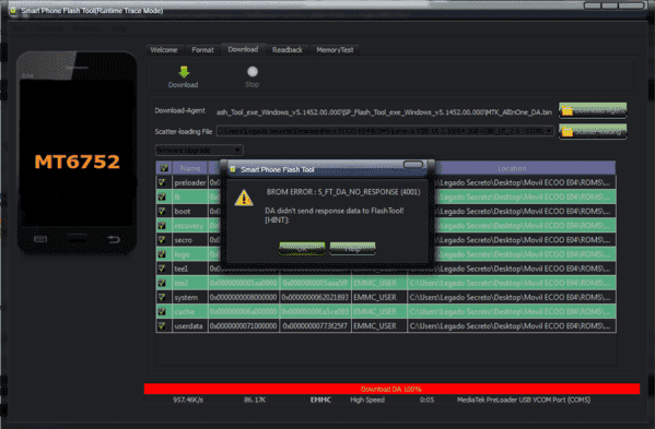

Ups, tengo un problema, me sale esto, un error. Hago lo que pone en el enlace que me pusiste, pero con la ROM VIBE y el scatter de dicha ROM
Prueba con donwload en vez de firmware upgrade.
Y desactiva la casilla de preloader.

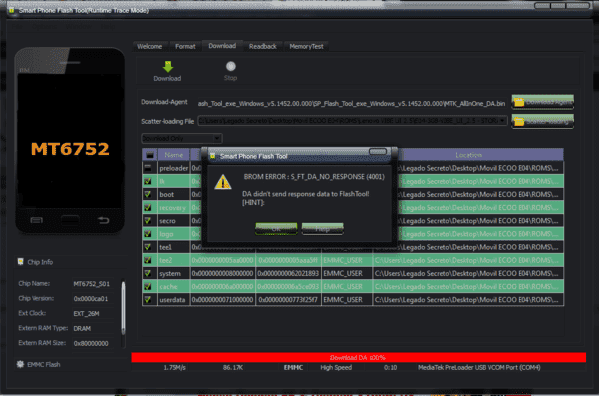

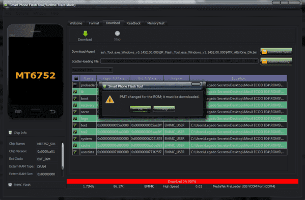

Buenos dias, te comento. He probado como has dicho con bateria y me ha salido la imagen(sintitulo2), despues he probado sin bateria y me sale la siguiente imagen(sintitulo3). No se si sera problema de la ROM, pero esta descargada de needrom. Los pasos que he seguido han sido los mismos del enlace que me mandastes.

Buenas de nuevo, creo que ahora me esta funcionando, la solucion no a sido mas que probar la misma operacion 3 o 4 veces hasta que he podido, al final me ha ido con firmware y con bateria. Ahora se esta iniciando el movil, y de momento todo bien, si me sucede algo raro ya comento.
Muchas gracias por todo !! =)
Habrás bajado la que te corresponde la de 2 o la de 3 de ram.
Prueba a instalar primero sin batería y cuando empiece la línea amarilla entonces la pones la batería en el móvil.
