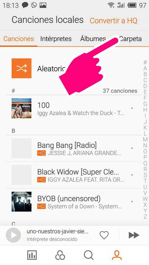

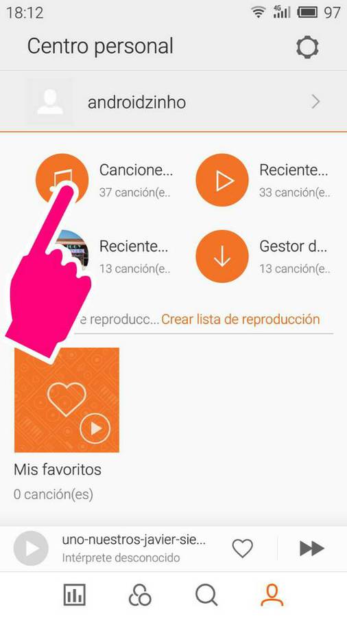

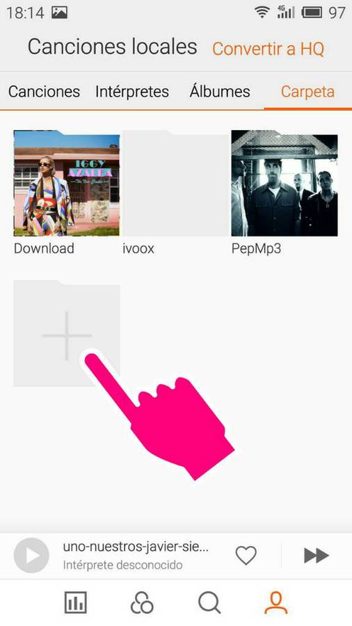

        Yo uso el reproductor de serie y me va muy bien , me gusta. Intenta primero aprender a usar el que trae , dale una oportunidad...
        Nada mas abrirla ves dos pestañas arriba ,"homepage" y "mis canciones".
        En homepage tienes varios apartados de musica "on-line" , mayoria en ingles y chino.... pero si utilizas la lupa que hay arriba , podras buscar cualquier artista o cancion y descargarlos gratis....
        Ahora , si vas a "mis canciones" , tocas sobre "canciones" y ves que aparecen varias categorias : "canciones","interpretes","albumes" y "carpetas" , pus bien , te situas sobre la ultima categoria , "carpetas" , y es ahi donde le indicas al movil en que carpetas debe buscar , tan solo pulsas en "add folder" y añades las carpetas que quieras , de la memoria interna o de la tarjeta sd .
