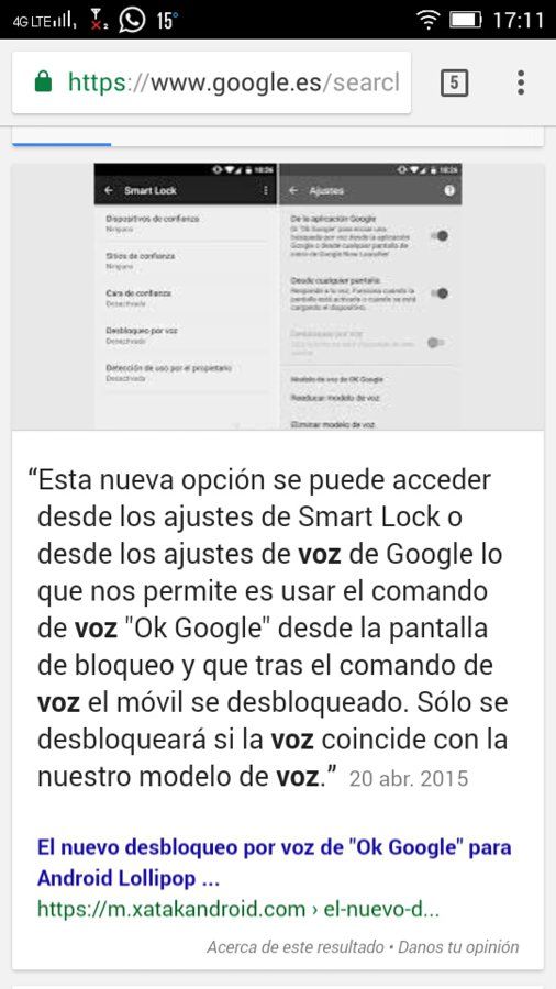

Yo también estuve buscando y está es para desbloquear povoz
oz
AppLock Face/Voice Recognition – Applications Android sur Google Play
Talvez con una combinación de más de una app se pueda hacer algo y lo otro que se me ocurre es que con root talvez podríamos desactivar cualquier bloqueo de pantalla o seguridad para que no le afecte el acceso a ninguna app.
No OS compliqueis...
Vais a
Ajustes/google/búsqueda/voz/detección de "ok google"
Activas desde cualquier pantalla y desbloqueo por voz
Siempre que sea android 5 o superior...
