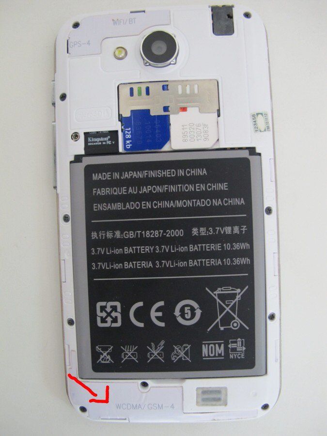

Ya entendí lo de la banda. Sucede que el Mobile Uncle te arroja las bandas que posee la ROM mas no las bandas que capta el equipo por hardware; ¿que cosa capta el 3G? Es su antena, mostraré el caso de mi Caesar H7500+: si quitan la tapa trasera verán que tiene WIFI/BT (bluetooth); GPS y WCDMA/GSM (3G y 2G); desarmé esa parte y la antena es solo una plaquita que va montada, ni siquiera soldada solo sobrepuesta pero que hace contacto con la placa.
En conclusión si tienen otro equipo por ahí que si coja el 3G podrían probar portándolo a su Jiayu G3, es solo teórico pero falta la práctica.
