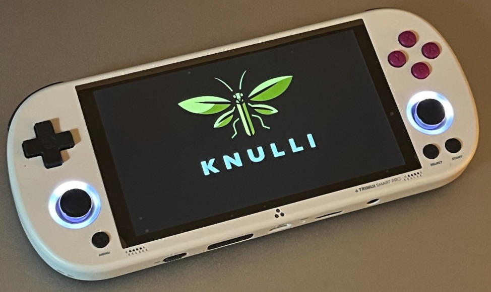

Knulli en TrimUI Smart Pro: Guía de instalación
El TrimUI Smart Pro es una consola retro interesante que ha recibido buenas críticas desde su lanzamiento, ofreciendo cierta competencia al Retroid Pocket 3. Sin embargo, la principal diferencia es que el Smart Pro utiliza una interfaz personalizada de Linux en lugar de Android.
Una de las ventajas de una consola con una comunidad activa es que se crean proyectos verdaderamente interesantes, como el que te traemos en esta guía. A medida que su precio empezó a bajar, más desarrolladores comenzaron a trabajar con él. Ahora puedes instalar Knulli en el TrimUI Smart Pro, lo que trae varias mejoras junto con una interfaz familiar.

Configuración de Knulli en TrimUI Smart Pro
  1. Descarga la versión de Knulli desde la página de GitHub. (asegurate que es la versión para TrimUI)
  2. Conecta tu tarjeta microSD a tu PC.
  3. Extrae la versión de Knulli descargada.
  4. Abre tu utilidad de grabación/formateo USB favorita. Algunas recomendaciones son:
  5. Flashea tu tarjeta microSD seleccionando la imagen de disco de Knulli que acabas de extraer.
  6. Una vez completado el flasheo, retira la tarjeta de tu PC.
  7. Inserta la tarjeta en tu TrimUI Smart Pro.
  8. Espera a que termine de arrancar.
Es posible que notes que, al finalizar el flasheo de la tarjeta, no puedes agregar tus ROMs u otros archivos. Esto se debe a un error que se solucionará eventualmente.
Para arreglarlo:
  1. En tu TrimUI Smart Pro, presiona el botón Start.
  2. Desplázate y selecciona Configuración del Sistema.
  3. Ubica y selecciona Opciones Avanzadas del Desarrollador en la sección Avanzada.
  4. Desplázate y selecciona Formatear un Disco en la sección Herramientas.
  5. Cambia el Sistema de Archivos a EXFAT.
  6. Selecciona Formatear Ahora.
  7. Reinicia tu TrimUI Smart Pro.
Si al reiniciar te quedas atrapado en la pantalla de inicio de Knulli, mantén presionado el botón de encendido hasta que la pantalla se apague y luego enciende de nuevo.
Después de que el Smart Pro termine de arrancar, apágalo de nuevo, retira la tarjeta microSD, conéctala a tu PC y transfiere todas tus ROMs y archivos BIOS correspondientes. Vuelve a colocar la tarjeta en tu Smart Pro y ¡listo! Knulli estará funcionando en tu TrimUI Smart Pro.
