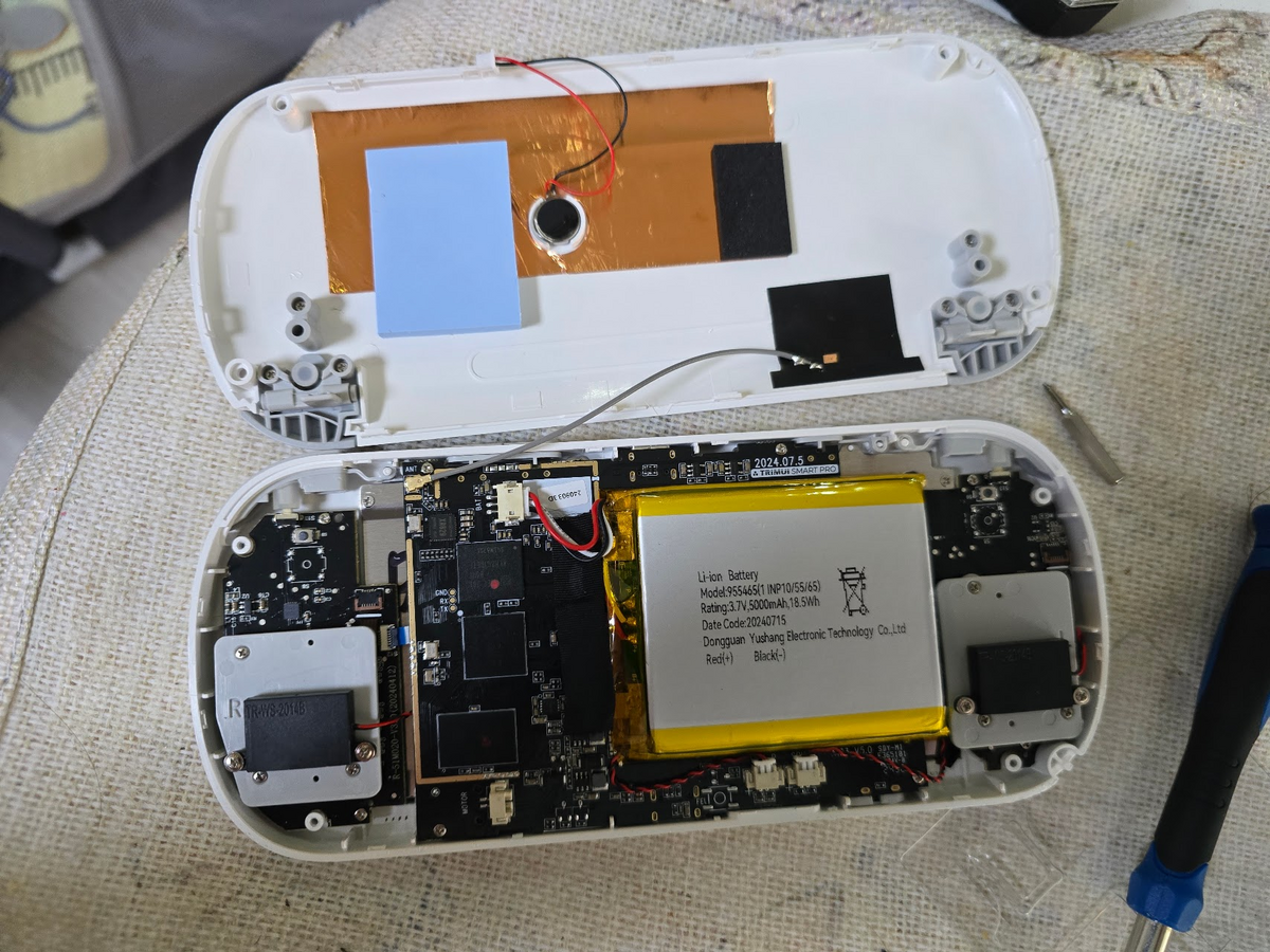

  • Incluso abrirla y desconectar la batería
Nada funcionó.
