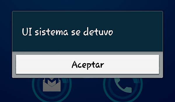

Numerosos usuarios están notando cómo su móvil deja de funcionar repentinamente. Pasa al pulsar el botón de Home o salir de las aplicaciones a los escritorios. El problema se acompaña de un error: “Se ha detenido com.android.systemui” o, como en la imagen que nos ha enviado un lector, “UI sistema se detuvo“. Está provocado por la aplicación de Google.

Los pasos para solucionar el error “Se ha detenido com.android.systemui”, un problema que detiene la interfaz de sistema, son los siguientes:
  • Accede a los ajustes de tu Android y entra dentro de las aplicaciones.
  • Busca la app “Google”, “Aplicación Google” o “Búsqueda de Google”.
  • Entra dentro de las opciones y borra los datos. No entraña ningún riesgo.
  • En el caso de que sigas teniendo el error, elimina las actualizaciones de la app.
  • Si sigue saltando lo de “com.android.systemui” intenta deshabilitar la app de Google. Más adelante actívala de nuevo y actualízala.
El error detectado afecta principalmente a dispositivos de Samsung con Android inferior a Lollipop 5.0. No se restringe a estos dispositivos, por lo que te recomendamos que tengas precaución antes de actualizar manualmente la app de Google.
