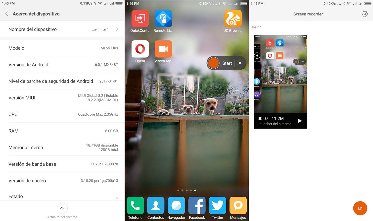

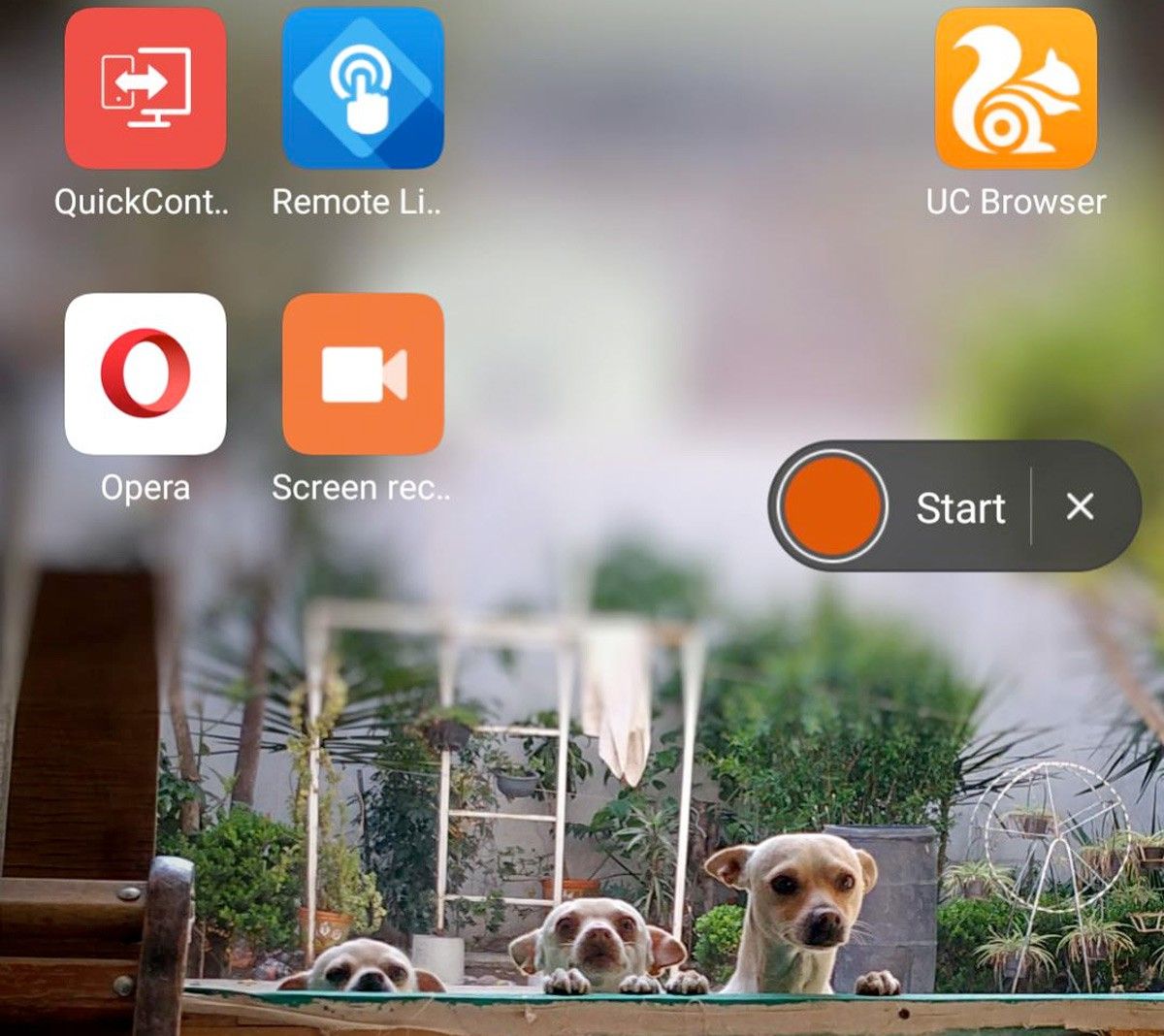

Ya podemos descargar la aplicación oficial de Xiaomi para grabar la pantalla de nuestro móvil y probarla en las ROMs Globales.
Xiaomi sigue evolucionando su interfaz MIUI y hace unas semanas anunció que las versiones beta tendrían una nueva aplicación llamada Screen Recorder. Esta aplicación permitiría grabar lo que pasa en la pantalla del móvil sin tener que instalar apps de terceros.
Por ejemplo Huawei lo tiene implementado ya en EMUI, su interfaz gráfica, y la verdad es que funciona bastante bien aunque no hay muchas opciones de configuración.
Ahora desde XDA nos llega el APK que se ha extraído de estas versiones beta de las ROMs de MIUI para que podamos instalar la nueva app en las ROMs globales de esta marca.

Cómo instalar la aplicación
Los pasos para probar esta aplicación son sencillos aunque no tan simple como bajar el APK e instalarlo.
  • Descargamos la app desde APKMirror.
  • Descargarnos este archivo que contiene las librerías necesarias para que funcione la app.
  • Copiamos los archivos llamados “libMiuiScreenRecord.so” en /system/lib y en /system/lib64 respectivamente. Ojo porque aunque tienen el mismo nombre no son iguales.
  • Instalamos la app que hemos descargado de APKMirror.
  • La abrimos y ya está.
Por el momento no se ha solucionado un fallo que impide a la aplicación grabar el sonido interno. Es decir, si por ejemplo estamos jugando no se grabará la música o efectos de sonido. No obstante sí que es capaz de grabar lo que se capta por el micrófono por lo que podremos narrar lo que hacemos.
En el hilo de XDA que os enlazamos en la fuente podéis consultar más detalles si os falla la aplicación o si tenéis dudas sobre cómo se ha realizado el port.
