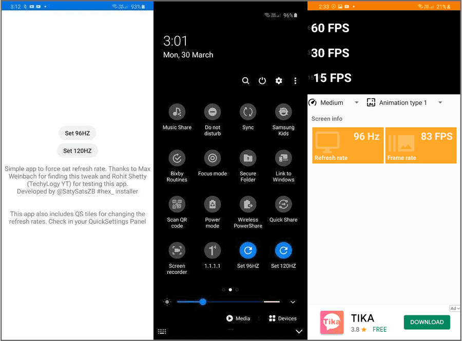

Como suele ser normal en este tipo de desarrollos, ha sido desde XDA Developers dónde se ha compartido originalmente, probablemente por ser el foro de desarrolladores más grande del mundo. Hace unos días descubrieron que con un comando por ADB podíamos cambiar la tasa de refresco de los Samsung Galaxy S20 a otros valores diferentes a los normales 60 y 120 Hz que tenemos de serie. Concretamente podemos bajar la tasa de refresco a 48 Hz (no sabemos para qué), pero también dejarla en un valor intermedio de 96 Hz.
Como hay muchos usuarios que no saben o no les interesa saber cómo funciona el ADB (os dejamos una guía completa al respecto), uno de los desarrolladores de XDA Developers ha creado una aplicación para poder cambiar la tasa de refresco a esos 96 Hz de forma sencilla. Es tan sencillo como instalarla y tocar el icono correspondiente. Para desactivar esta tasa de refresco, en la misma aplicación deberemos activar el modo de 120 Hz. Incluso para hacer su uso más sencillo, tendremos dos toggles en la barra de ajustes rápidos.
Descarga la aplicación para cambiar a 96 Hz la frecuencia de la pantalla de tu Galaxy S20
Por si os lo estáis preguntando: no, no se requiere root ni estamos forzando el sistema. Es algo soportado de forma nativa pero que se oculta al usuario. Esto podría ser muy útil para mantener la experiencia fluida de una pantalla con alta tasa de refresco, pero sin aumentar en exceso el consumo de batería. Si estás participando en el sorteo del Galaxy S20+ que hacemos en Pro Android, te vendrá de perlas si ganas.
