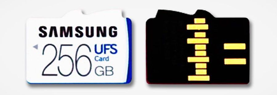

La velocidad de transferencia de los móviles pronto se medirá en GB/s, no en MB/s www-elandroidelibre-com_wp_content_uploads_2016_02_256gb_ufs_02_main-jpg.278993

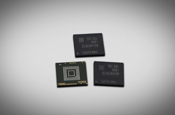

La velocidad de transferencia de los móviles pronto se medirá en GB/s, no en MB/s www-elandroidelibre-com_wp_content_uploads_2016_07_samsung_sd_ufs_2-jpg.278994
Decíamos que el salto de eMMC a UFS 2.0 en el almacenamiento de los smartphones supone un incremento notable de la velocidad de transferencia. Esto puede resumirse con la siguiente tabla, tal y como detallábamos en este artículo sobre las nuevas memorias de Samsung.

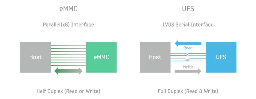

El estándar UFS 2.0, publicado por JEDEC, permite una velocidad de transferencia de hasta 600 MB/s por canal con un máximo de 1,2 GB/s en modo multicanal (hasta dos). Los canales están conectados en serie, por lo que se pueden utilizar para leer y escribir de manera simultánea o combinarlos para realizar una única tarea.
La velocidad de transferencia de los móviles pronto se medirá en GB/s, no en MB/s www-elandroidelibre-com_wp_content_uploads_2016_10_emmc_ufs-jpg.278995

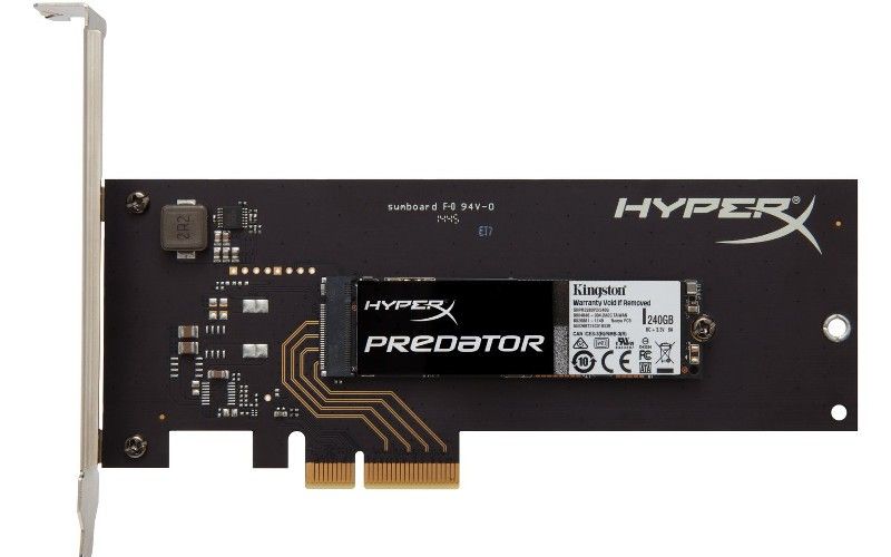

El estándar NVMe (acceso a la memoria no volátil a través del bus PCI Express) es un controlador habitual en los ordenadores más recientes que traen un disco duro en estado sólido (SSD) conectado a través de una ranura PCI Express. Es la mejor solución para optimizar las velocidades de transferencia entre todos los componentes que acceden a los datos.

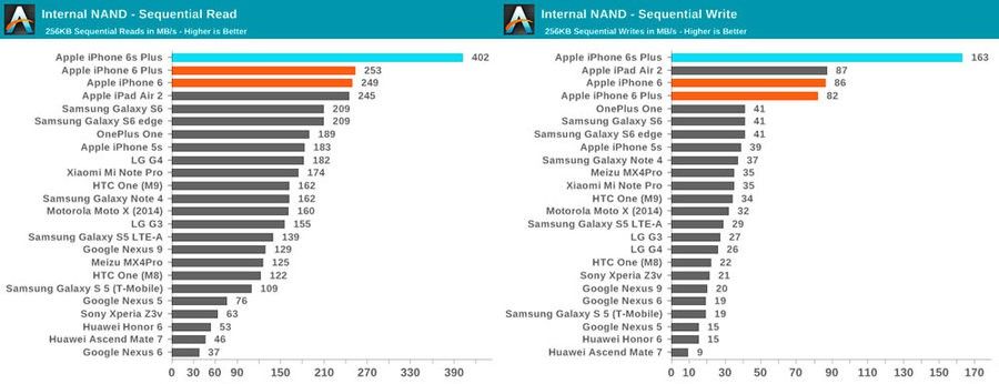

NVMe es un protocolo cada vez más común en ordenadores de alto rendimiento, pero también llegó a los teléfonos móviles. ¿Sabes cuál? Al iPhone. Los 6S y 6S Plus ya incorporaron el año pasado almacenamiento NVMe sobre PCIe, batiendo en velocidades de transferencia a todos los modelos Android. Esta gráfica es de Anandtech.
La velocidad de transferencia de los móviles pronto se medirá en GB/s, no en MB/s www-elandroidelibre-com_wp_content_uploads_2016_10_nvme_iphone-jpg.278997
Las velocidades de transferencia en lectura y escritura secuencial son esclarecedoras: el comportamiento de NVMe es mucho mejor en ambos casos. No ocurre lo mismo cuando se trata de lectura y escritura con datos aleatorios, donde UFS 2.0 consigue mejores velocidades en móviles como el Samsung Galaxy S6. Estas cifras pueden extrapolarse a los modelos de este año: ni la gama S ni el iPhone mejoraron de manera ostensible sus memorias.
