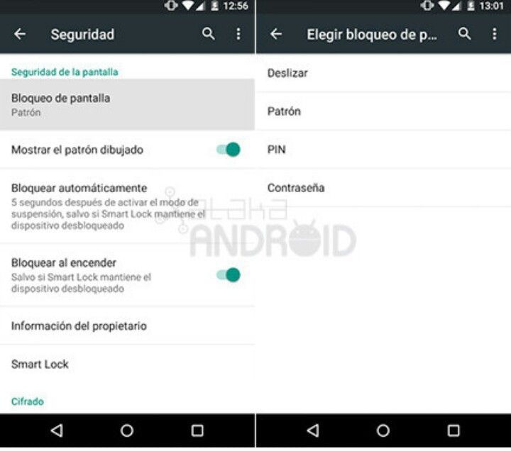

                          Voy decirlo Smart Lock
                          Smart Lock de Google es una de las novedades más prácticas que encontramos a partir de Android 5.0 Lollipop. Se trata de un desbloqueo automático que nos permite desbloquear nuestro dispositivo de una forma más fácil pero respetando en gran medida nuestra seguridad.
                          El desbloqueo automático Smart Lockevita de forma inteligente que tengamos que estar siempre desbloqueando manualmente la pantalla de nuestro dispositivo introduciendo nuestro patrón, PIN o contraseña. Podemos decir configurar nuestro dispositivo para que en determinadas situaciones se desbloquee de forma automática.
                          Cómo configurar Smart Lock
                          Configurar Smart Lock es muy sencillo, aunque primero tenemos que un paso previo y obligatorio para poder usarlo, que es obviamente configurar un bloqueo de pantalla. Desde Ajustes > Seguridad > Bloqueo de pantalla activaremos el tipo de bloqueo que más nos guste.
                          IMG_20160727_185858_796.
                          Si no nos aparece la opción de Smart Locken el apartado de Seguridad de la pantalladeberemos bajar hasta el apartado de Avanzado, entrar en Agentes de confianzay comprobar que Smart Lock está activado
                          Una vez activado un tipo de bloqueo de pantalla ya podemos usar Smart Lock de Google para configurar la forma o formas con la que queremos que nuestro dispositivo se desbloqueará automáticamente, que son las siguientes:
                          • Cuando un dispositivo esté conectado a un Bluetooth o etiqueta NFC de confianza
                          • Cuando el dispositivo se encuentre en una ubicación de confianza
                          • Cuando el dispositivo reconozca tu cara
                          • Cuando lleves el dispositivo contigo
                          • Tras realizar una consulta con "Ok Google".
