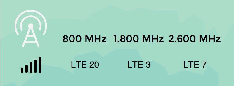

            Lo primero modifica la imagen para que no salga el IMEI. Sobre la pregunta. Pepephone usa la cobertura Movistar. Si donde vives la antena de Movistar 4G trabaja en la banda de 800Mhz no podrás usar el Lenovo ya que no la cogerá. Saludos.
            Aquí puedes ver que es el canal 20 y el Lenovo no lo tiene. [​IMG]

                  Partimos de lo que ha puesto. Coge la sim del móvil de un amigo con 4g y no le va en el Lenovo. Y yo tengo MOVISTAR y en mi ciudad depende de la zona la antena es de 800 y no tengo 4G y se me voy moviendo si. Saludos
