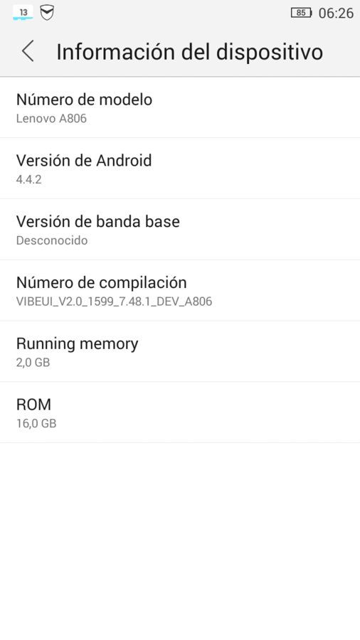

CONSULTA lenovo a806: perdio el imei y la banda base
si amigo asi lo he hecho con FLASHTOOL FORMAT ALL + DOWNLOAD se carga la rom pero sigue sin banda base, he instalado 3 de need rom y la de goldway, alguien me puede indicar otra pagina o un enlace para bajar una rom stock de lenovo a806 se los agradeceria para seguir probando gracias!

@alexgravis Te acuerdas cuando compraste el móvil, en que año? Hay que buscar la Rom que en su día llevaba, así a ver si al menos te da la banda base.
este equipo siempre habia tenido la rom con la que vino de fabrica,
era esta que coloco en la imagen
